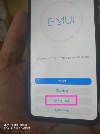

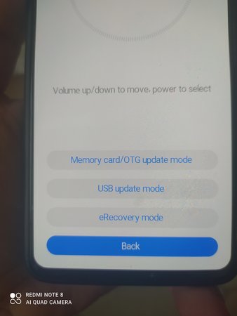

Über die ERecovery stösst du das Rollback nur an.
Die Datei muss sich auf Stick oder SD befinden
Dann über die ERecovery /über Affengriff/oder Servicemenue gehen

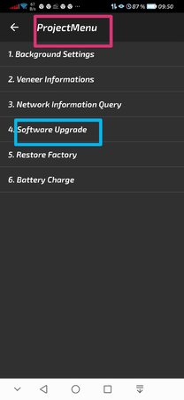

Das ist das Servicemenue

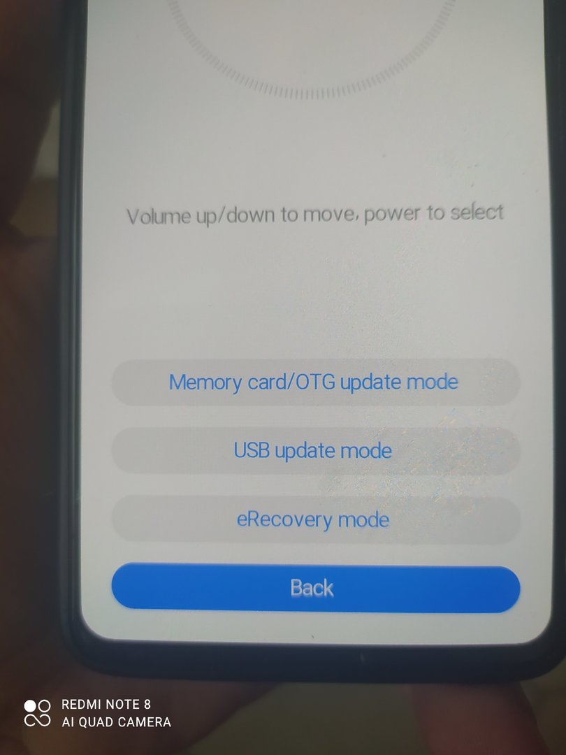

Das per ERecovery

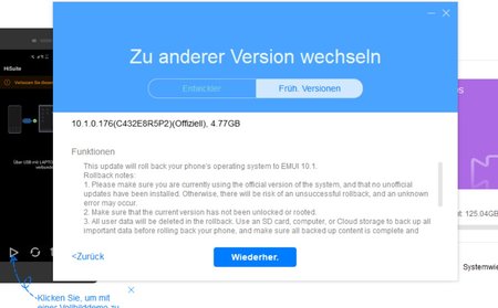

@Peterflorea hi, also die Version der Android App muss mit der PC Version übereinstimmen. Wenn man die PC Version aktualisiert muss auch die Android App neu installiert werden.
Die Backup App sollte von Haus aus drauf sein. Und ein rollback kannst du machen indem du in dem Fenster, wo steht das du eine aktuelle Version hast, unten auf blauen Text klickst.. ( was da genau steht muss ich nachher am PC nachsehen).

@DerMueller80
Zu anderer Vers wechseln steht dann da
@rene3006 genau da drauf gehen.

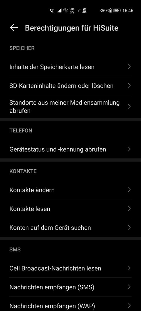

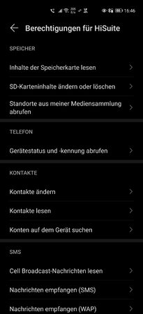

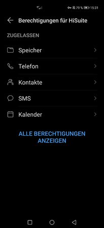

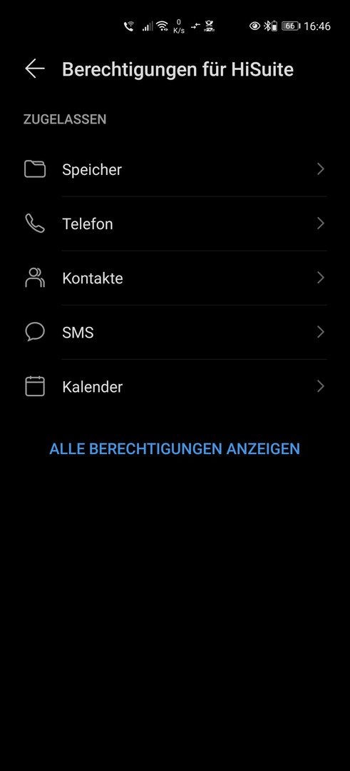

Nächstes Problem : Aktuell und laut Berichte von anderen Nutzern soll die Version 10.0.0.510 von HiSuite die letzte sein welche sich installieren lässt. Diese hab ich auch jetzt installiert und es zeigt auch an das dies die neueste Version ist. Soweit so gut. Natürlich hat es mir wieder automatisch auch gleich die App von HiSuite aufs installiert. Auch die 10.0.0.510 Version. Und natürlich kommt sofort wieder die Meldung das diese Version nicht kompatibel ist mit meinen aktuellen Systemeimstellungen. Der Oberknaller kommt jetzt : wenn ich die App trotzdem starte muss ich alle möglichen Berechtigungen erteilen was ich auch gemacht habe. Dann kommt die Meldung ich muss auch den Standort freigeben und dies in der App erlauben. Die Sache ist nur es gibt hierzu keine Berechtigung für den Standort???
Ich soll Standort berechtigung erteilen obwohl es diese Option gar nicht gibt?? 🙄

@Peterflorea hast du diese Option nicht?

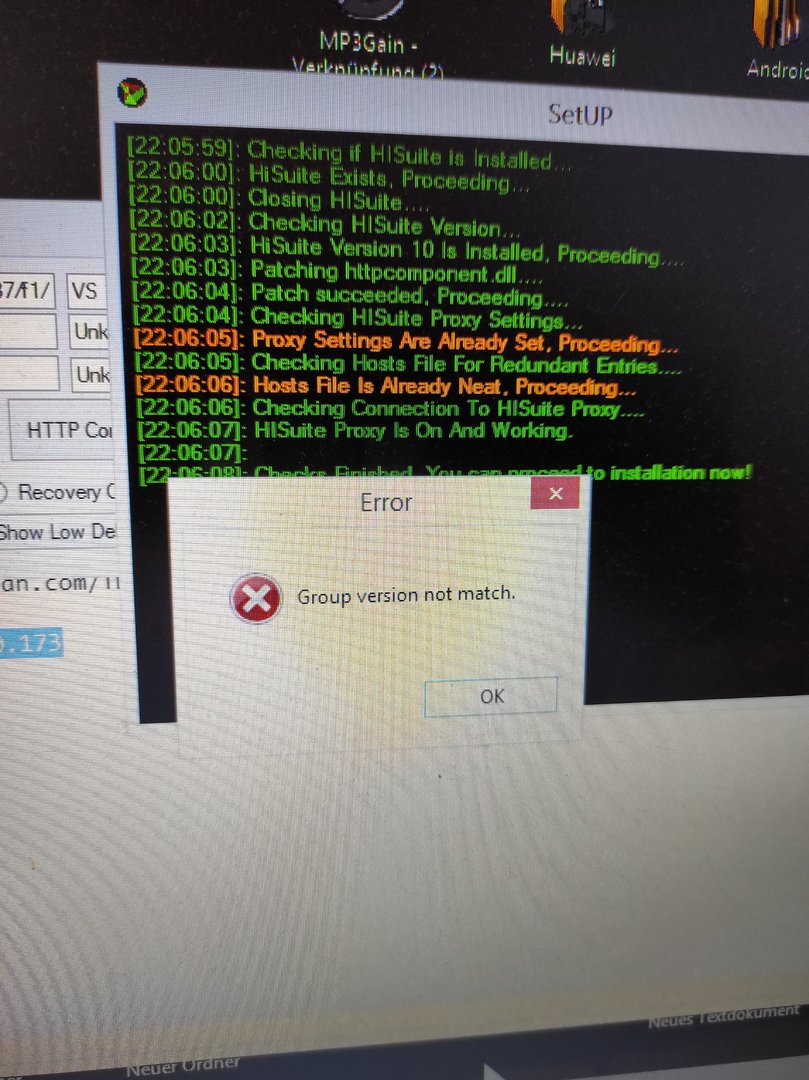

@DerMueller80 nein.. Das kommt nicht. Ich mache es schon Tagelang vergeblich. Es kommt immer Group Version no match!
Das da kommt immer, obwohl ich absolut die korrekten Daten eingeben habe.

Jetzt hab ich das geschafft. Aber nur dank deinem Hinweis. Hab hierzu diese Anleitung auf Youtube gefunden, die was auch sehr aussah. Aber es passten die Einstellung im HiSuite proxy nicht.
Dieses Video hab ich als Vorlage genommen. :
