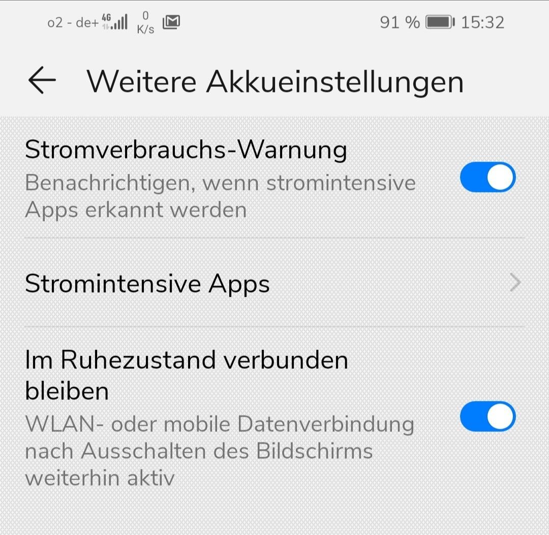

Schau mal hier nach und aktiviere "verbunden bleiben".

Danke für den Tipp. Jedoch sehen meine Einstellungen schon vorher so aus, wie bei Dir. => ist nicht das Problem :-(

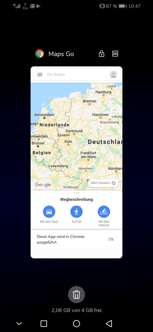

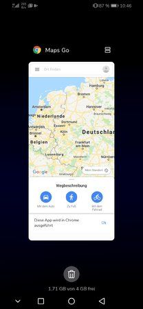

Schiebe die betroffenen Apps im Taskmanager kurz nach unten.
Oben rechts erscheint nun ein Schloss. Jetzt bleiben die Apps auch
im Hintergrund geöffnet. Nochmals nach unten ziehen, macht diese
Aktion rückgängig.
