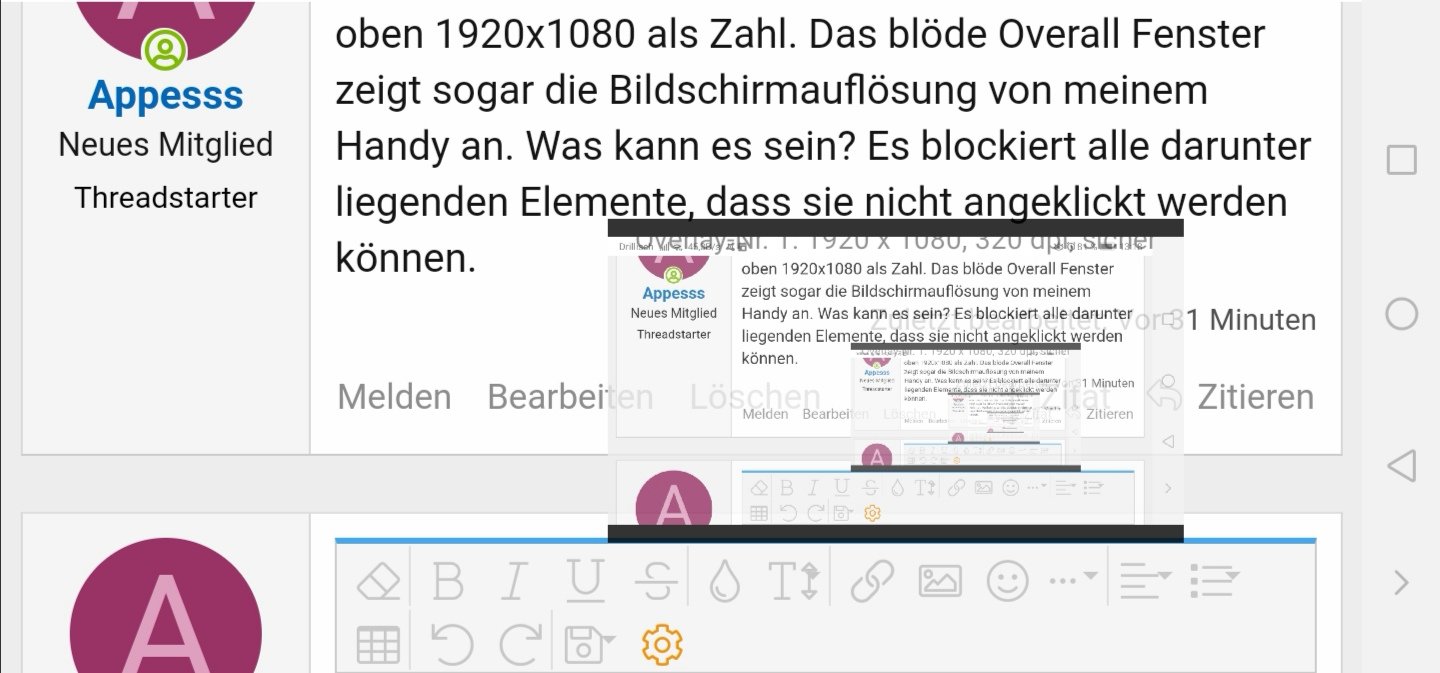

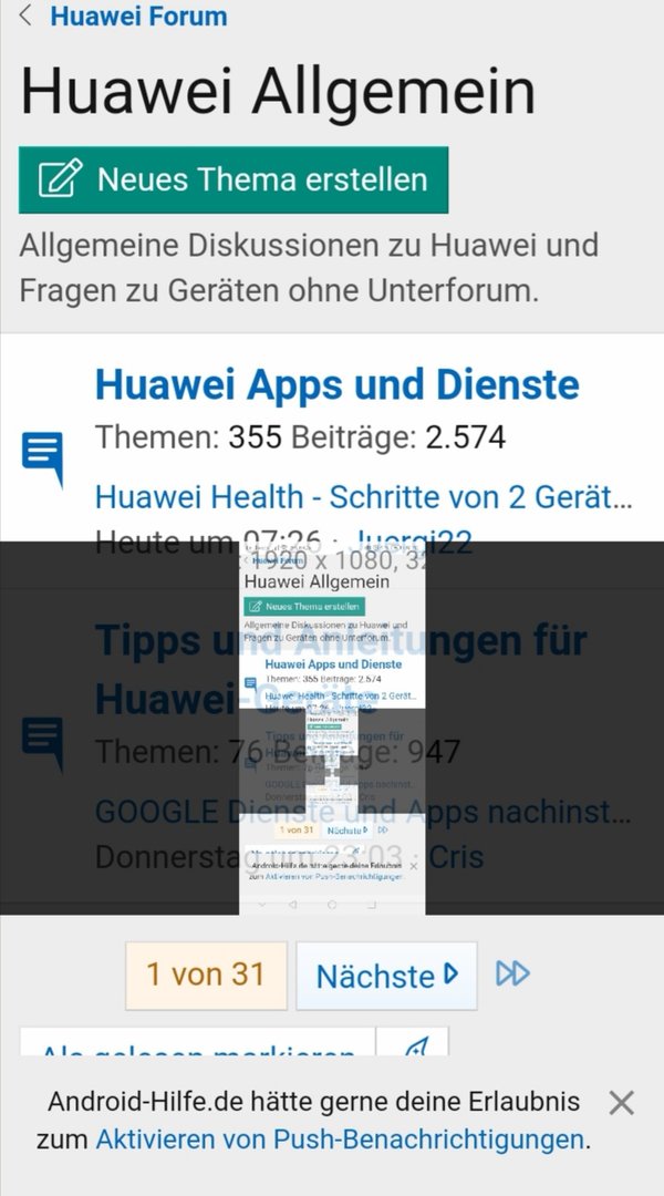

Mein Bildschirm wird als Mirror in einem Overlay dargestellt, das wiederum ein weiteres Overlay enthält, das das Overlay wieder enthält, usw.
Dieses störenende Overlay lässt sich nicht schließen, sondern nur verschieben. Es verdeckt das darunter liegende Bild.
Egal wo ich gerade bin, Browser, Youtube,... Es ist immer da und spiegelt das wieder, was darunter liegt.
Wie kann man es schließen?
Danke vorab.

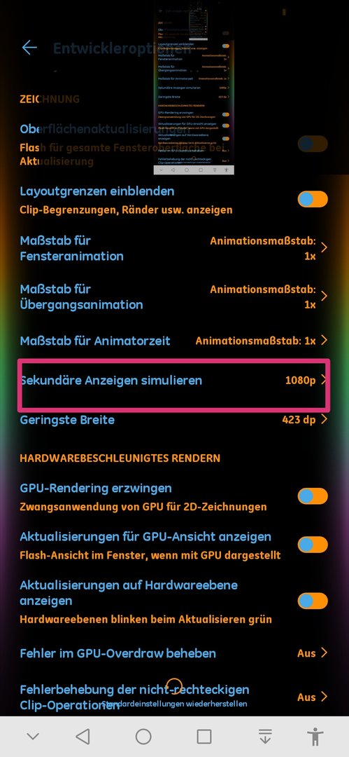

Hast du hier was gemacht?

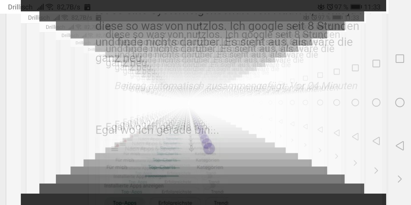

Gehe ich auf Querformat sieht der komplette Bildschirm so ausScreenshot_20200418_113324_com.sec.android.app.sbrowser.jpg

Wenn man sich das BildinBild anschaut, sieht man oben 1920x1080 als Zahl. Das blöde Overall Fenster zeigt sogar die Bildschirmauflösung von meinem Handy an. Was kann es sein? Es blockiert alle darunter liegenden Elemente, dass sie nicht angeklickt werden können.
Wenn man das blöde Fenster stark vergrößert, kann man sogar lesen, dass dort steht "Overlay 1920x1080, 320 dpi,. "
Reaktionen: Appesss
Das war es. Ich war gestern beim Videogucken mit dem Handy eingeschlafen. Ich muss da im Schlaf aus Versehen dran gekommen sein. Ich hoffe, dass es das einzige ist und ich nicht noch mehr gemacht habe, wie bei Ebay ein Auto ersteigert oder so was.
