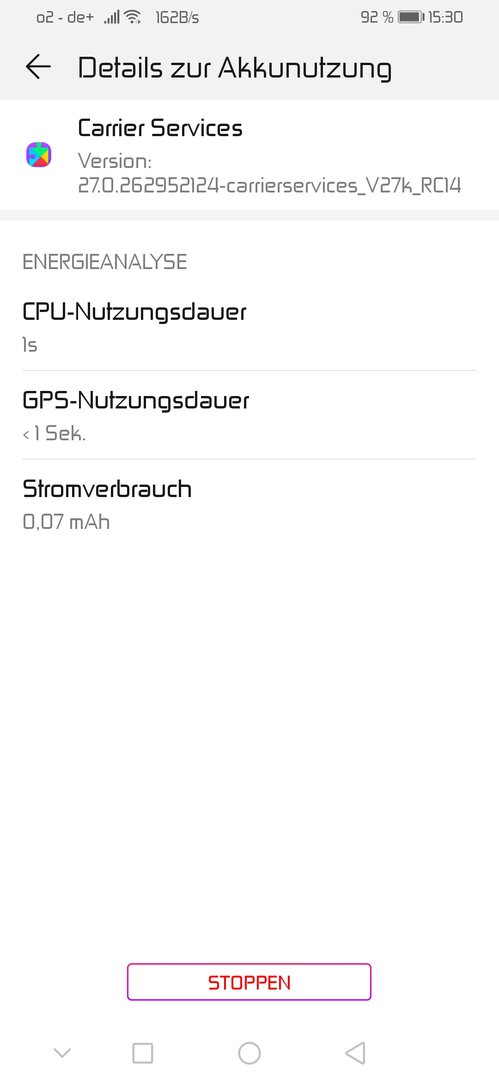

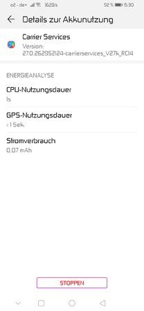

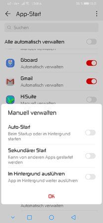

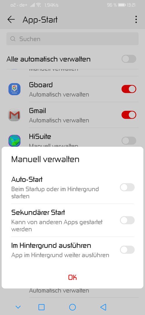

Nach dem letzten Update auf EMUI 9.1 hatte ich das gleiche Problem.
Das habe ich wie folgt behandelt:
Bis auf Apps, deren Benachrichtigungen für mich wichtig sind, habe ich allen die Optionen
im Autostart entzogen. Dumm ist nur, dass sich irgendwann, nach der Benutzung mancher
Apps, sie sich wieder auf "automatisch verwallten" stellen. Deshalb wiederhole ich die Aktion,
wenn der Stromverbrauch sich wieder auffällig verhält.

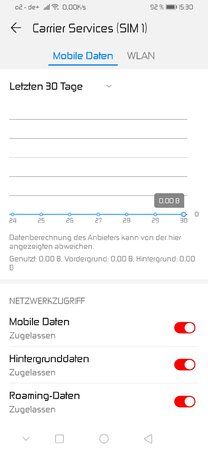

OK, das ist kein akzeptabler Zustand auf Dauer, aber der Strom und Datenverbrauch des Hintergrundes
ist nun normal. Besonders beim Carrier Service ist er auf "0" gesunken.
Hoffentlich wird das beim nächsten Update behoben. Wenn nicht, setze ich da auf die EMUI 10,
die ja eine deutlich bessere Energieverwaltung haben soll.

Das mag vielleicht bei manchen Apps sinvoll sein, aber nicht bei Systemapps. Die werden in den App-Starts gar nicht erst angezeigt.
Das System selbst und Hersteller wie Huawei haben eine Art White-List im Powergenie eingepflanzt, in der steht, welche Apps wieder starten sollen oder nicht.
Das ist korrekt. An Systemapps ändere ich nie was, denn es würde sich irgendwann negativ auswirken. In der EMUI ist irgendwie alles miteinander verzahnt. Auch am Carrier Service war ich nicht drann. Der reguliert sich wohl von selbst.
