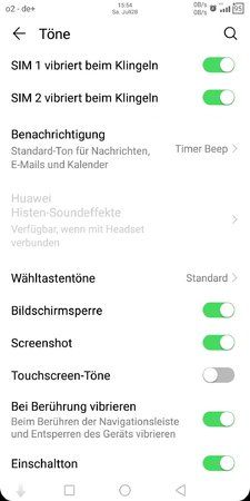

Hallo Leute,
habe mir erstmalig ein Huawei Mediapad M5 zugelegt.
Habe das eingerichtet und es gefällt mir so weit ganz gut.
Was mich aber nervt:
Ich habe das Gerät meistens auf lautlos gestellt.
Wenn ich mit der Bildschirm Tastatur irgendwo etwas eintippe, dann erhalte ich ein haptisches Feedback\Vibration (finde ich gut) aber leider auch so einen komischen leisen Soundeffekt (nervt!).
Habe schon gesucht wie doof aber konnte nicht herausinden wie bzw wo ich diesen Soundeffekt abschalten kann. Habt ihr eine Idee? Habe meine Freundin gefragt die hat auch ein (neueres) Huawei Smartphone und die hat auch schon versucht diesen Ton abzuschalten aber ohne Erfolg

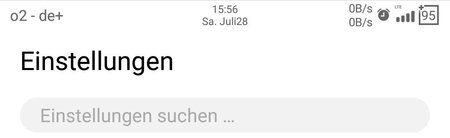

In den Einstellungen findest Du ganz oben eine Suchleiste, über die Du alles schnell finden kannst.

Einstellungen.Töne. unten bei ausklappen bei weiteren...Navigations Tasten vibration
