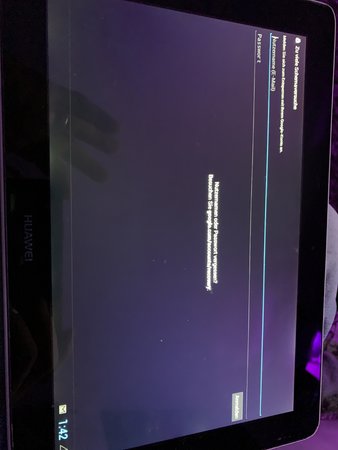

Und zwar hatten wir es sehr lange im Schrank liegen und ich wollte es nun verkaufen aber da wir das Schema nicht mehr wussten und falsch Eingaben verlangt es nun eine email und ein Passwort.

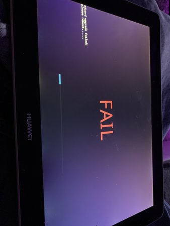

hat jemand ein link mit der richtigen Datei für das Media Pad 10 link? Und vielleicht eine kurze Beschreibung ? Ich habe den d load Ordner auf die sd Karte gezogen und eingesteckt. Beim einschalten hat er von alleine versucht zu laden aber wiegesagt er zeigt dick rot Fail an. Wer kann mirhelfen ? Danke im vorraus

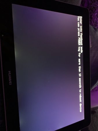

Bild 1 zeigt das ich nicht rein komme
Bild 2 Lautstärke hoch dann power Taste dazu bis es an geht oder vibriert , powertest loslassen Lautstärke hoch weiterhin halten passiert nichts außer das
Bild 3 zeigt power Taste und Lautstärke runter

2 SCREENSHOT bist im Fastboot Modus

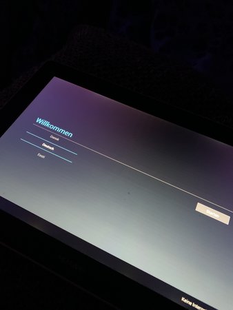

3 Screenshot ist Dload Aufruf.
