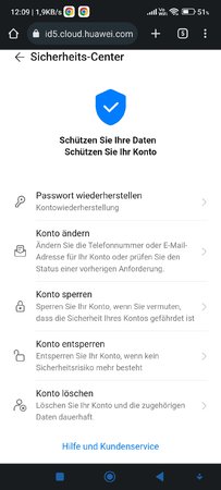

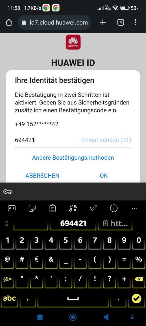

Bei Einrichtung muss ein Konto/Teilenummer etc angegeben werden, worauf man Code erhält um die Huawei ID Konto aufzurufen.
Dort kann man einiges erreichen

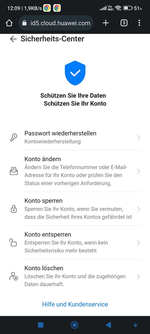

Sag mal kannst du die Links sehen, die ich hier reinstelle?
Zweifel grad an mir selbst, da ich die nicht sehe.
Reaktionen: EmSe82
Nein, Rene. Die Links kann ich nicht sehen 😓
