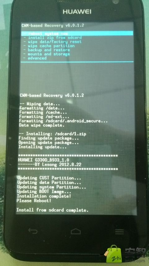

Du ladest dir die Datei im Anhang.
Entpackst diese auf C, so das ein Ordner erstellt wurde mit Fastboot-G330D.
Jetzt öffnest du CMD ( Windows-Taste + R drücken ).
Dort jetzt CMD eingeben und Enter drücken.
Als nächstes müsste sich ein Fenster öffnen.
Dort jetzt solange cd.. eingeben bist du auf C:/ landest.
Als nächstes cd Fastboot-G330D.
Jetzt bist du in dem Fastboot Ordner.
Handy ausschalten.
Jetzt die Lautstärke-Taste leise gedrückt halten und Handy einschalten.
Sobald das Huawei Logo zusehen ist das Handy an den PC Anschließen.
Es müsste erkannt worden sein.
Taste loslassen.
Jetzt in dem Fastboot Fenster folgendes eingeben:
fastboot boot recovery-cwm.img
Jetzt müsste er ins CWM booten.
Sieht dann so wie auf dem Bild aus im Anhang.
Dort gehst du auf install zip from sdcard.
Jetzt die gapps-ics-20120429-signed.zip auswählen und installieren.
Danach zurück und rebooten.
Fertig.
  • Fastboot-G330D.zip
habe ich alles gemacht, und dann wird gemeldet:
booting...FAILED < remote command not allowed>
dann kommt wieder die Eingabeaufforderung:
C:\fastboot-G330D>
Hat er auch das handy erkannt beim anstecken an den PC?
Gesendet von meinem U9200 mit Tapatalk 2
Ja, da kam im PC undten rechts die Meldung.
Und das Handy ist auch aus im Fastboot Modus ?
Oder ist es an dabei ?
Im Handy war das Huawei-Logo zu sehen
