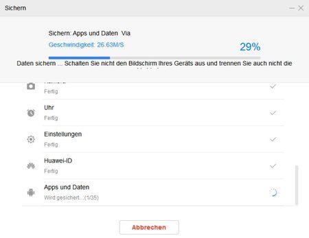

Mit der "HiSuite" können wir nun bequem eine Sicherung anlegen. Dazu klicken wir unten auf "Sicherung" und bekommen eine Liste eingeblendet. Hier können wir unsere Auswahl der zu sichernden Daten treffen oder mit einem Klick alles auf einmal markieren. Die ausgewählten Daten werden in einer Datei zusammengefasst und lokal gespeichert. Auf Wunsch kann ein Passwort für die Sicherung vergeben werden, dies ist aber nicht unbedingt notwendig. Wir sollten beachten, dass bei einem Verlust dieses Passwortes die Sicherung nicht wiederhergestellt werden kann.
