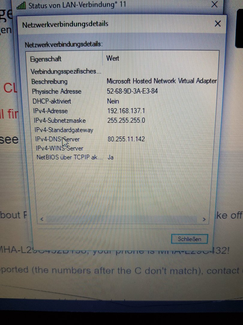

Neuer DNS Server für Funky lautet : 80.255.11.142

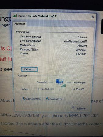

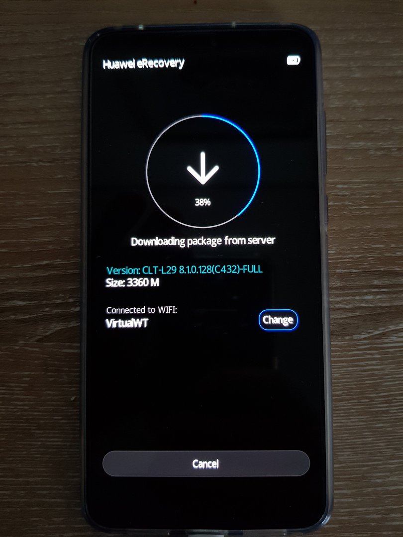

Also entweder bin ich zu blöd oder irgendwas ist faul. Ich denke das ich alles richtig über einen Virtuelen Hotspot eingestellt habe, nur leider ist er immer wieder die 128 am downloaden, warum auch immer.
Sehe Screenshots

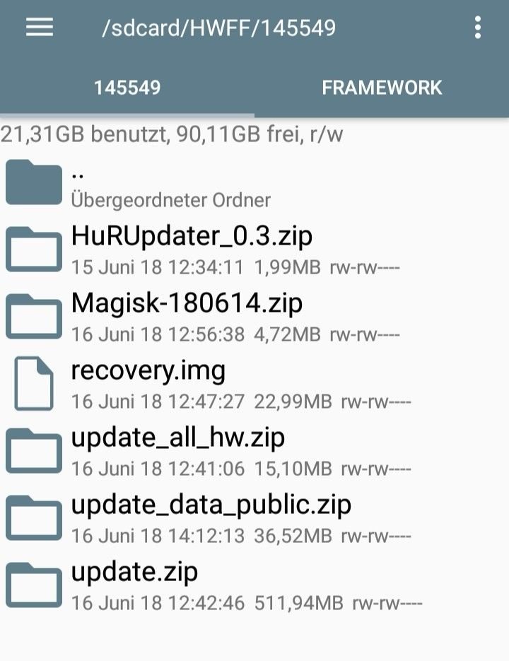

Sowet ich mich nicht irre geht die B131 noch nicht über eRecovery.
Das OTA mit dem Updater auch nicht.
Also ich habe halt per Root mit dem HurUpdater auf die B131 geupdatet hat problemlos geklappt ohne datenverlust
OTA lief bei mir bis auf den einen Fehler durch, steht aber noch 128 da.
wird wohl hinhauen das es noch kein 131 Update uber Funky funktioniert, es wird nur die letzte version geladen also die 128
