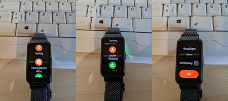

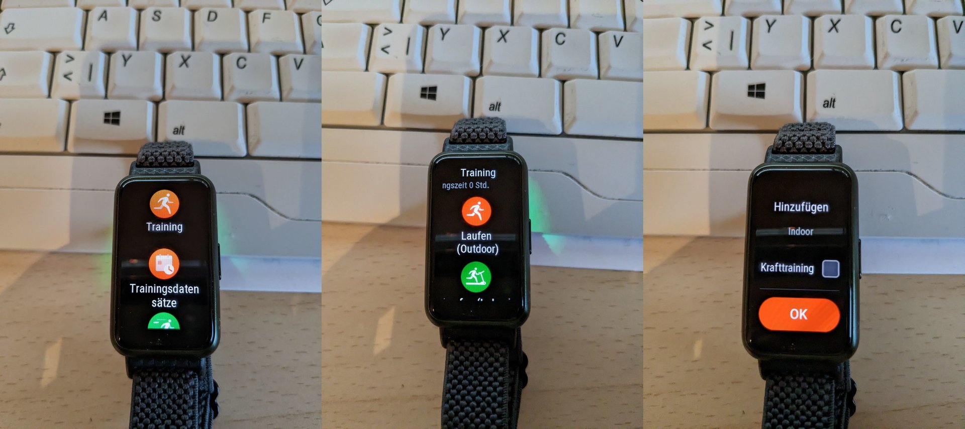

Gestartet werden können alle Aktivitäten auch über das Band! (Das sind soooo viele, kann nicht überprüfen ob es wirklich ALLE sind...) Man hat ein paar Favoriten voreingestellt, diese kann man beliebig erweitern/verändern. (s. Foto 1)

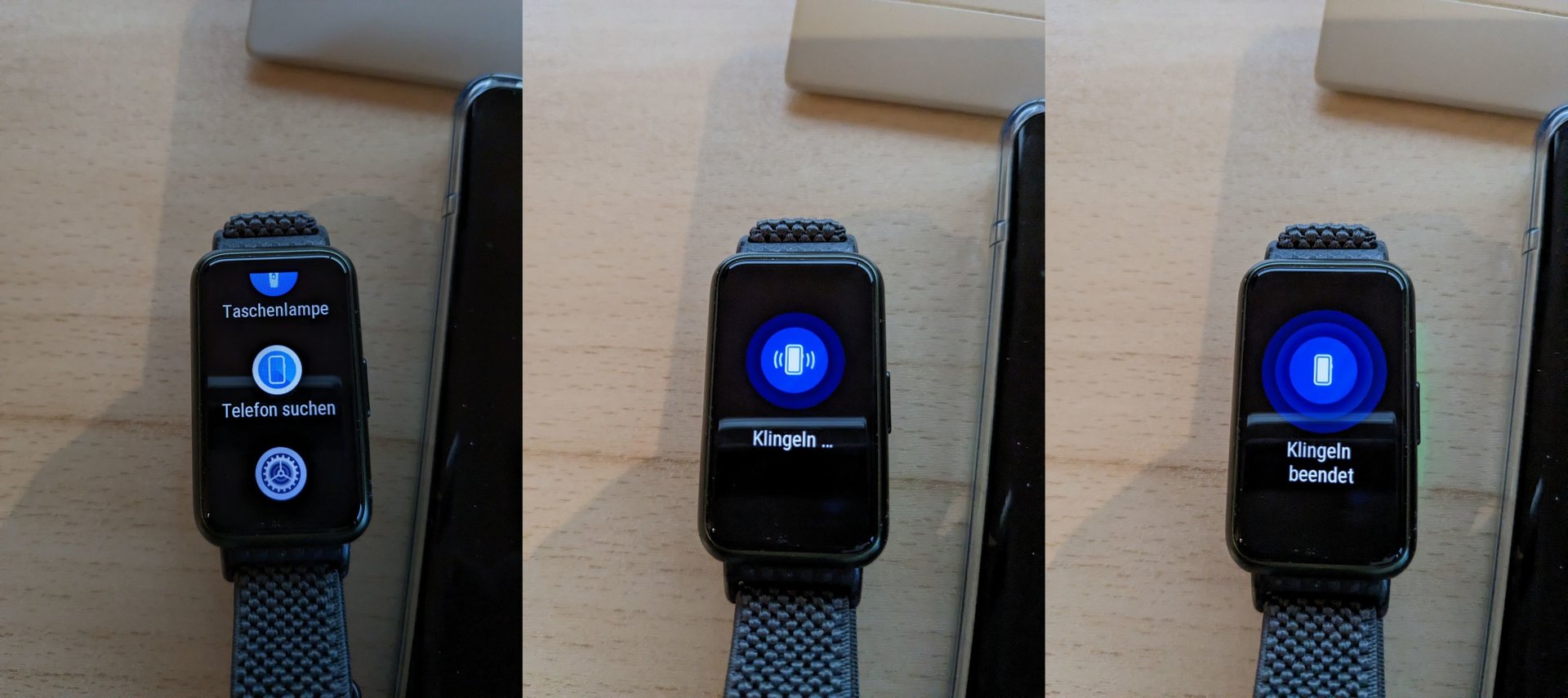

Kannst du mir zufällig sagen, ob es auf dem Huawei Band 7 die Möglichkeit gibt, sein Telefon zu suchen? Danke.
Telefonsuche funktioniert und auch umgekehrt die Bandsuche aus der App. (s. Foto 2)

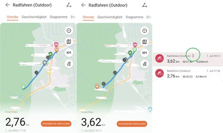

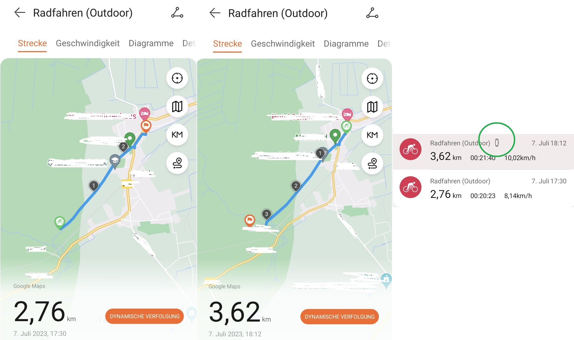

Habe das gestern mal getestet. Radfahren Outdoor - Aufzeichnung über das Band gestartet. Konnte pausieren und stoppen etc.
Nachdem ich im Anschluss daran das Band mit der App synchronisiert hatte, wurde die gefahrene (geografische) Strecke exakt in der App angezeigt.
VG

Okay. Kann mir allerdings nicht vorstellen, dass das von der Art des Trainings abhängig sein sollte. Normalerweise müsste es doch grundsätzlich funktionieren oder nicht funktionieren. Hier mal die Screens ... 1. Strecke über das Handy gestartet, 2. Strecke über das Band gestartet. Alles einwandfrei.
