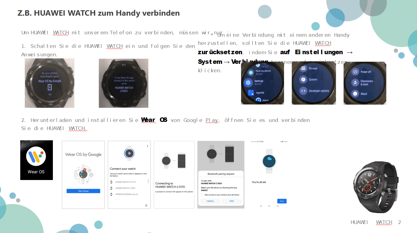

Z.B. HUAWEI WATCH mit dem Handy verbinden
Um die HUAWEI WATCH mit Ihrem Telefon zu verbinden, gehen Sie bitte folgendermaßen vor:
1. Schalten Sie die HUAWEI WATCH ein und folgen Sie den Anweisungen.
2. Laden Sie Wear OS von Google Play herunter und installieren es. Öffnen Sie es anschließend und verbinden Sie die HUAWEI WATCH.
* Um eine Verbindung mit einem anderen Handy herzustellen, sollten Sie die HUAWEI WATCH zurücksetzen, indem Sie auf Einstellungen → System → Verbindung trennen und zurücksetzen klicken.
