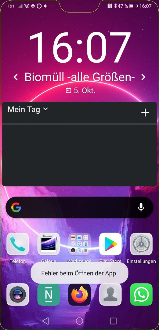

Popup "Fehler beim Öffnen der App" nach phone unlock und regelmäßig bei Benutzung.
Habe mit Amazon Alexa Listen machen wollen für jedes Familien Mitglied und habe die empfohlene Listen ausprobiert, any.do ist gut aber kann nicht zwischen mehreren Usern aufteilen, any.list hat kein widget und listtodoist funktioniert überhaupt nicht. Also habe ich den skill "wunder to-do" und die Microsoft app "to-do" (vorinstalliert) benutzt. Klappt super, widget, individuelle Listen ausblenden/anzeigen. Nach dem deinstallieren kommt nun dieser Fehler.

Das ist meine Vermutung ja, aber ich habe die Verlinkung aufgehoben bevor ich den skill deaktiviert habe und danach habe ich alle Daten von der App gelöscht und dann deinstalliert, habe mir eben appwatch runtergladen um popups zudetecten aber das zeigt auch nichts, nach der Deinstallation der alexa app bekomme ich dennoch diese Benachrichtigung. Der Stil von diesem "Pop up" ist in dem selben Stil wie wenn man eine App deinstalliert.

@Iamspeedex wenn du das Popup anklickst? Oder kannst es zur Seite schieben?
@Iamspeedex Das ist ein Toast und kein Pop up.
