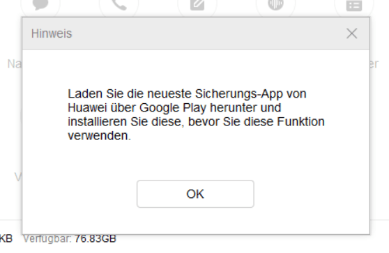

Beim Versuch der Datensicherung via HiSuite kommt folgende Meldung:
"Laden Sie die neueste Sicherungs-App von Huawei über Google Play herunter ..." --> Huawei Backup ist bereits auf dem neuesten Stand, dennoch geht nichts. Ich muss dringend ein Backup machen.
Berechtigungen im Telefon für HiSuite sind erteilt, mir fällt kein anderer Fehler ein...
Hat jemand eine Lösung?
