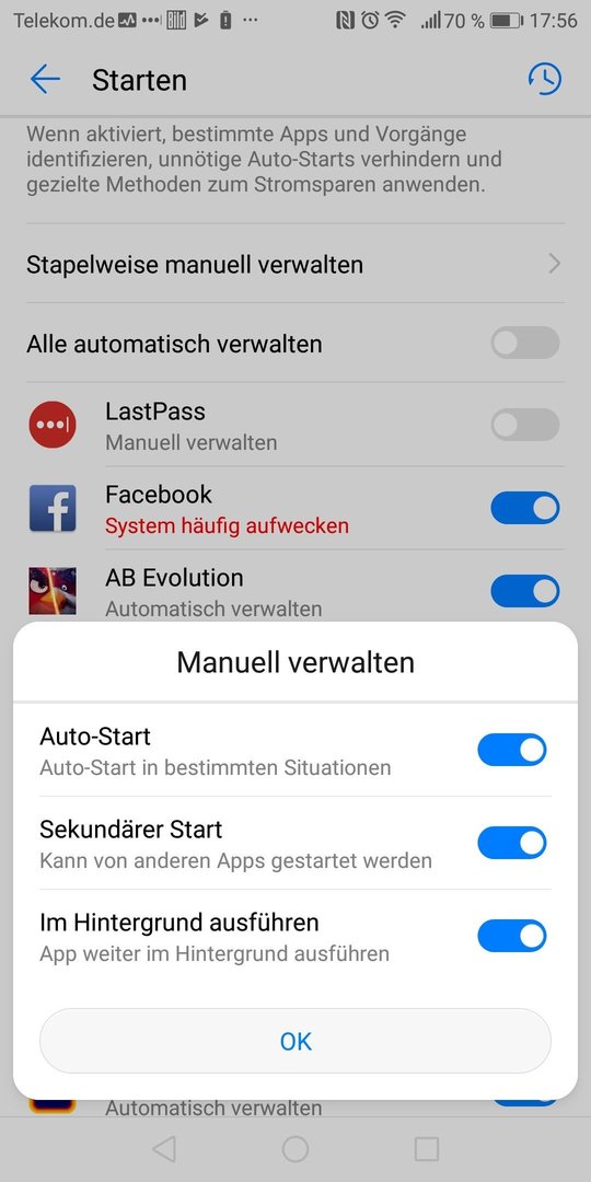

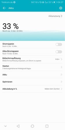

So dann probieren wir es mal
also ich habe alle Bereiche durchgeschaut
viel habe ich nicht geändert aber diese Positionen auf jedenfall:
zu finden: Einstellungen > Akku > Starten ( dann den Hauptbalken rauslöschen es kommt dann ein PopUp dort habe ich alle 3 aktiv gelassen)
(dadurch verhindert man die Automatische Steuerung durch das "Intelligenteste Handy aller Zeiten" ;)
Unter:
Einstellungen > Akku > Akku
Habe ich den Balken bei Stromverbrauchswarnung entfernt
Das müsste es gewesen sein,
bisher läuft LastPass nach wie vor ohne Beendet worden zu sein

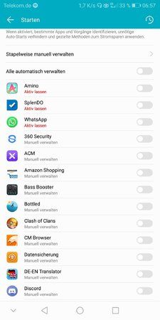

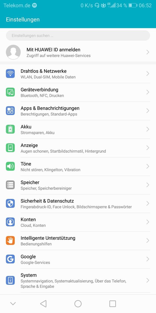

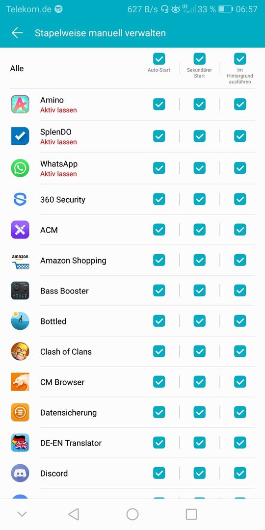

Hi, ich hatte das Problem auch und hab überall nach einer Lösung gesuch und keine gefunden. Jetzt geht es bei mir allerdings da ich ewig und verzweifelt irgendwas in den Einstellungen geändert habe. Folgendes :
1. Kommt bei euch manchmal die Nachricht "App blablablq verbraucht Strom"?
Vielleicht werden die Bedienungshilfen deswegen zurück gesetzt. Ich weiß nicht mehr genau wo, aber irgendwo versteckt kann man dies ausschalten.
2. Habe ich folgendes geändert
Einstellungen > Akku > starten > manuell verwalten >und dann einfach alle drei Optionen für ALLE Apps aktivieren. Ich weiß nicht warum aber dann giengs,obwohl ich für die entsprechende App bereits die Funktionen aktiviert hatte
Hoffe es hat euch geholfen :)
