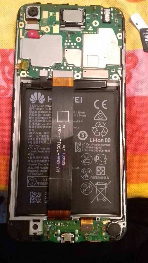

Hier ein Foto des handys. Ich nehme an das Antennenkabel ist das gelbe links über dem Akku oder?
Ich habe alle Kabel entfernt und wieder angechlossen aber es hat sich nichts geändert. Eine sichtbare Beschädigung konnte ich auch nirgends sehen. photo5350656479557957557(1).jpg

Kontrolliere Mal ob das Kabel da überhaupt angeschlossen ist oder nur "herum-eiert"
Die Kabel lassen sich nicht so leicht einstecken und gehen auch relativ einfach kaputt.
Du musst es so gerade wie möglich aufsetzen. Wenn es einrastet hörst und spürst du das leise Klick.
Jedoch wie gesagt: nur dann wenn sich auf der Platine keine 2 Anschlüsse befinden!

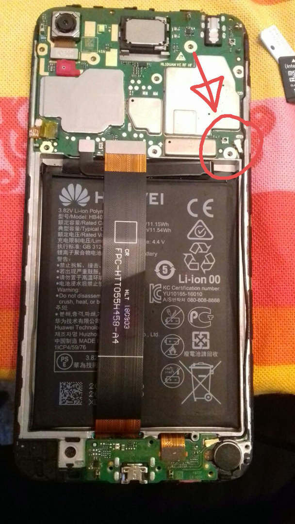

es befinden sich 2 Anschlüsse dort. Wenn das Kabel also richtig eingesteckt ist, ist alles in Ordnung!

Also
Es scheint richtig angesteckt zu sein. Aber ich bin mir unsicher ob das Kabel an der dem oberen ''Kabelkopf'' fest ist. Scheint mir ein wenig locker zu sein, evtl könnte hier eine Schwachstelle liegen. Ist dieses Kabel lediglich für die Antenne zuständig oder auch für andere Funktionen? Weil ich habe ansonsten keinerlei Probleme mit dem Handy, weder Lautsprecher noch Mikrofon oder sonstiges. Auch wird mir mein Netz angezeigt nur das verbinden damit funktioniert ja nicht. Falls das Kabel wirklich nur für die Antenne zuständig ist, besorge ich mir ein neues und gebe diesbezüglich Rückmeldung. Ich kaufe aber ungern auf gut Glück Sachen.
