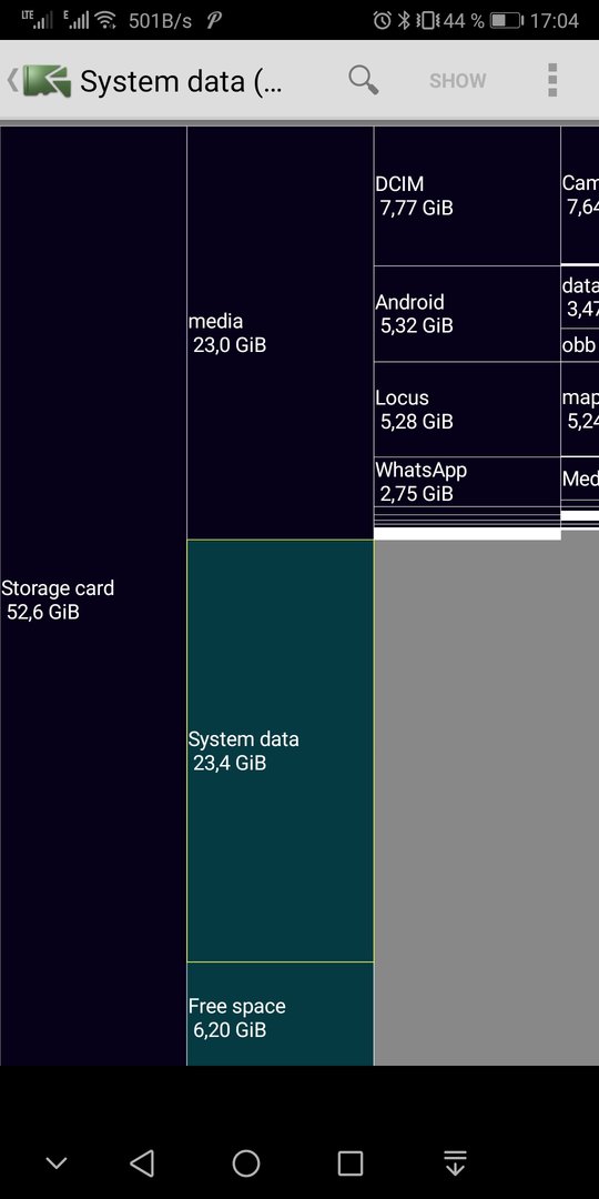

Hi,
ich habe ein Honor 9 mit 64GB (plus Speicherkarte),
aber ständig nervt mich die Meldung, das weniger als 10% Speicher ( sind ja immer noch über 6GB frei!) auf dem internen Speicher zur Verfügung steht.
Diese Meldung läßt sich auch nicht deaktivieren.... nervt wirklich ...
Jetzt versuche Speicher frei zu Räumen, nutze dazu die App "Diskusage".
Als "System data" wird mir damit 23GB angezeigt, aber keine weiteren Infos was genau das ist ....
10GB, 15 GB für "System" incl. OS OK, aber 23GB?
Wie kann ich herausfinden was da soviel zusätzlich belegt? Sind das alte Backups oder nicht mehr benötigte Update-Files?

Intern oder auf der Speicherkarte? Weil der Screenshot ist von der Speicherkarte, wenn ich das richtig interpretiere.
Versuche es mal aufzuschlüsseln:
Gesamt 64GB=59,6GiB
Die Systempartitionen sind bei der Gesamtgröße von 52,6GiB schon berücksichtigt. Es geht hier nur um "/data".
Die 23,4GiB (System data) müssen demzufolge alle Verzeichnisse unter "/data" sein, außer "/data/media" (int. Speicher oder "/sdcard"). Das wären dann hauptsächlich Apps+Daten.

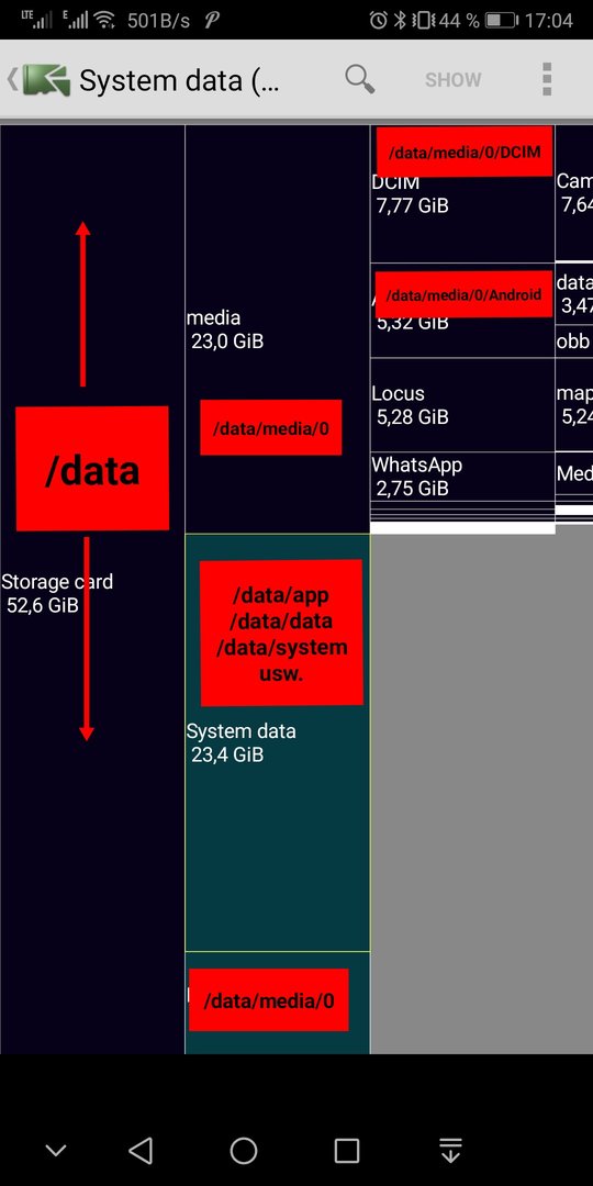

Auf der Datenpartition "/data" liegen folgende Verzeichnisse:
Dein interner Speicher, wo deine pers. Daten gespeichert sind wie Bilder, Music, Videos, etc., ist der Pfad "/data/media/0".
Auf alle anderen Ordner unter "/data", hast du ohne root keinen Zugriff. Dort sind bspw. die Appdaten gespeichert (/data/data) oder die .apks (/data/app). Auch die Android-Systetemdateien und deine Einstellungen sind hier gespeichert (/data/system).
Daher werden sie allgemein als "System Daten" angezeigt.

Das sind nicht die Systempartitionen!! Das ist ein Ordner im int. Speicher, in dem Apps Benutzerdaten speichern. Wenn du z.B. einen Fotoeditor hast, könnte die App deine Fotos dort speichern. Nur als Beispiel!

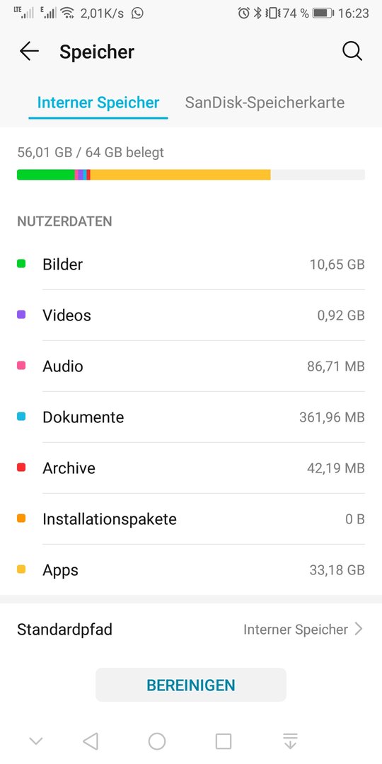

Öffne die Einstellungen > Speicher > int. Speicher > in der Übersicht die Kategorie "Apps" wählen. Sie werden dann automatisch der Größe nach sortiert angezeigt.

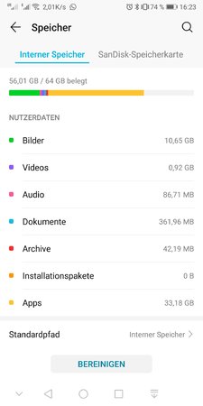

Du meinst hier, oder?
Aber hier läßt sich leider nichts weiter anklicken, weder Bilder, Audio oder Apps ...
Ja, genau das. Wie man sieht, sind es auch deine Apps. Du wirst doch bestimmt ein paar Kandidaten im Auge haben, die mehrere GB belegen könnten, oder?
