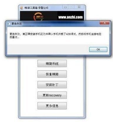

Hallo Alpha,
ja es steht mittendrin ADB siehe bild im Anhang.
Handy habe ich nach Anleitung die Hier im Forum gerootet.
ich habe das dload/update runtergeladen und drauf gespielt, leider ohne erfolg.
Dann hast du adb irgend wie gestartet
es könnte helfen den PC einfach neu zu starten oder
im Task Manager den Prozess adb zu beenden.
Vielleicht hilft auch das Programm als Administrator zu starten ...
Also als Administrator ist das Programme gestartet...
in Task-Manager ist mir aufgefallen wenn das Handy steckt startet dieser Prozesse: "hwadb.exe *32"
ich habe versucht es zu beenden aber sobald ich das bild laden will startet er wieder... :blink:
