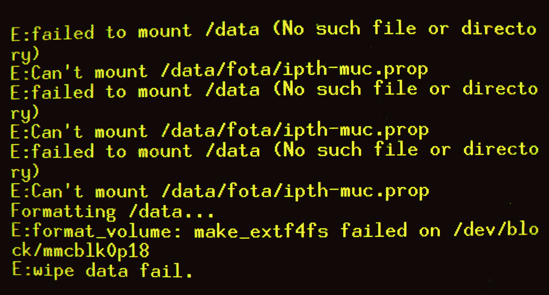

-Vorgeschichte:
Leider kann ich nicht per USB auf das G330 zugreifen. Es wird nur als unbekanntes Gerät (keine Hardware-ID) erkannt. Das es kein Wackelkontakt an der Buchse ist habe ich überprüft - so muß ich das wohl so hinnehmen. Somit kann ich auch den Bootloader nicht entsperren
-Absicht:
Da ich mit sdlink über 1GB ausgelagerte Daten auf der SD-Karte hatte, wollte ich gern die Partitionierung des internen Speichers so ändern, dass die data-Partition auf Kosten der internen SD-Karte vergrößert wird.
-was ich tat:
dazu habe ich auf dem Gerät mittels fdisk im Terminal die beiden Partitionen gelöscht und entsprechend neu angelegt.

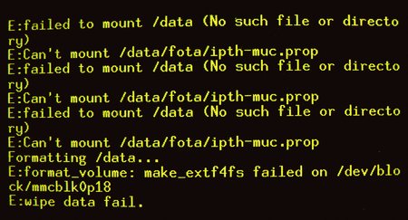

fdisk hat das nach erneuten Aufruf auch so aufgelistet. Dann habe ich es aber nicht geschafft die data-Partition zu formatieren. Dazu wollte ich das mkfs.ext2 aus der busybox verwenden. ext4 wurde da nicht angeboten. Allerdings wurde die Partition immer als busy gemeldet. Der Kernel hat von dem fdisk nichts mitbekommen. Aushängen mit umount ging auch nicht weil busy. Eine Option zum forcieren des aushängen gibt es bei dem Befehl dort wohl nicht.
Irgendwann habe ich dann neu gestartet. Dazu der Screenshot.

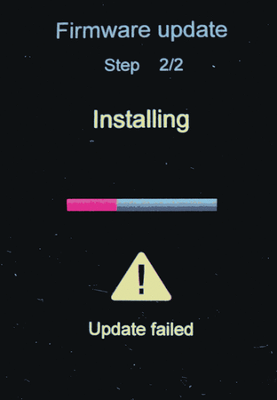

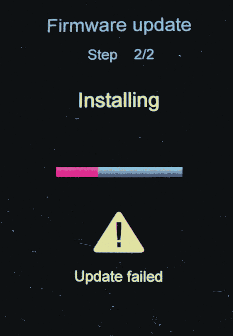

Dabei verstehe ich aber nicht, dass die Partition auch jetzt nicht formatiert wird. Jedenfalls bleibt das System so stehen. Ein flashen der Firmware über den Ordner dload auf Sd-Karte scheitert (natürlich) auch mit Fehler.
Schluß:
Ich sehe keine Möglichkeit das wieder hinzubekommen.
Habe ich etwas übersehen?
Kann ich noch etwas tun?
Wie hätte ich die Repartitionierung durchführen müssen?
Ich würde mich über hilfreiche Anmerkungen freuen
