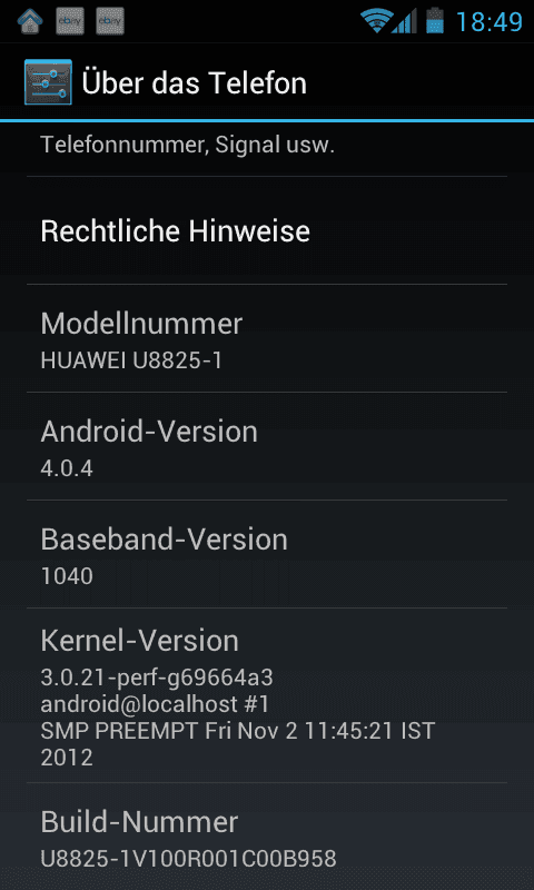

Das ist der Stand von Heute.
Also, das ist 958. Davor war 938, glaub ich. Und die will ich zurück, bzw. was anderes, falls es was Besseres gibt.
