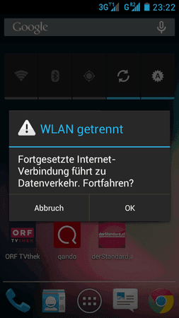

Jedes mal wenn ich mein Haus verlasse (Reichweite vom W-Lan) wird erst eine Datenverbindung aufgebaut wenn ich die Meldung mit OK bestätige.
Leider finde ich nirgendwo in den Einstellungen eine Möglichkeit das zu deaktivieren. Kann man das in einen conf manuell deaktivieren?
@NuMen:
Kannst Du in den Einstellungen - Mobilfunknetze - mobile Daten aktivieren?
Habe leider kein G510 hier, aber bei anderen Huawei Geräten kannst Du mit dieser Einstellung das automatische Umschalten aktivieren.
Mobile Daten sind aktiviert. Wenn ich nach Hause komme schaltet sich das Handy auf W-Lan.
Wenn ich raus gehe und keinen W-Lan Empfang kommt die Meldung. Wenn ich auf OK Drücke bin ich im Handynetz. Wenn ich auch ABBRUCH drücke werden in den Einstellungen die mobilen Daten deaktiviert.
welche ROM Version hast Du installiert?
(Build-Nummer; es reichen die letzten 3 Stellen Bxxx)
B182. Hab das G510-0010 (Dual Sim, Hong Kong Version)
Hab die Lösung:
im Verzeichnis /system in der build.prop die Zeile
ro.config.hw_RemindWifiToPdp=true
auf false ändern.
