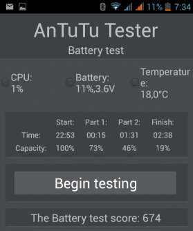

Ob ein Handy 2,5 Stunden oder 3,5 Stunden mit dem Test durchhält macht schon einen deutlichen Unterschied - der auch mit meinen Erfahrungen im Alltagsgebrauch ganz gut zusammenpasst, aber bezifferbar und für andere nachvollziehbar ist.
Der Test stoppt bei 19% Akkuladung und zeigt dann die Uhrzeiten von mehreren festen Akku-Ständen an. Das sieht dann so aus (s. Anhang).

@salsaholic
um mal sachlich bei deinem Tester zu bleiben...
wenn ich deinen Screenshot so mir angucke, dann kann das ja nur mit Stromverlust zusammenhängen.
Gmail ist offen, Bluethoot is offen, Wlan ist offen und dann noch den Simkarten Farben zugeteilt... was ja eigentlich beim G525 nicht vorhanden ist... Da muss ja der Akku schwächeln nach kürzester Zeit

Erstens: Das war nur ein Beispiel-Screenshot, nicht vom G525 - ich wollte Dir nur zeigen wie das in etwa aussieht. Daher auch die farbigen Empfangsanzeigen, das Bild ist von ein einem Wiko Darkside.
