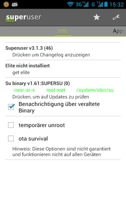

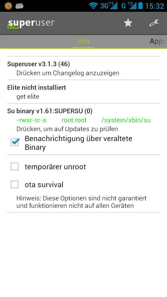

Dann in der info von deutschen SU steht in grün das wir root haben.
Dort einfach draufklicken... es öffnet sich ein Fenster der die binary des Chinesen zeigt.
Jetzt klicken wir unten auf aktualisieren und schauen zu was passiert.
Die Chinesische binary wird gegen die altbekannte europäische getauscht.

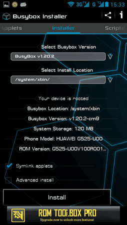

Jetzt Busybox installer öffnen und BusyBox V1.20.2 installieren.

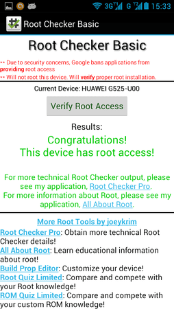

Hier noch einige Bilder.... so sollte es dann bei euch aussehen... wenn alles geklappt hat.

@G525User
hast du auch den chinesischen SU draufgelassen und dann die deutsche SU draufgemacht...
dann die Binary mit der deutschen ersetzt... weil sonst klappt es nicht... dazu brauchst du die Chinesische SU...
wegen der Su rechte.
Mach mal nen Screenshot mit der deutschen SU und zeig mal was da steht.
ich denke da müsste man die chinesische Binary noch sehen.
Oder es sieht so wie bei mir im Screenshot aus.

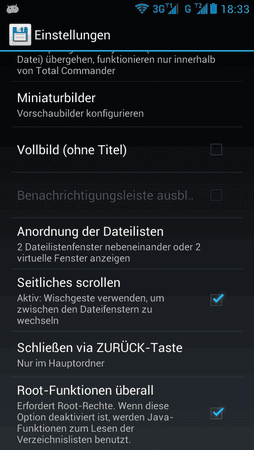

Du musst ja auch beim Totalcommander die Rottrechte in den Einstellungen geben.
Das heisst er muss die Systemdateien suchen und finden dürfen (Hacken setzen.. siehe Bild)

Der Commander hat und hatte alle Rechte.
