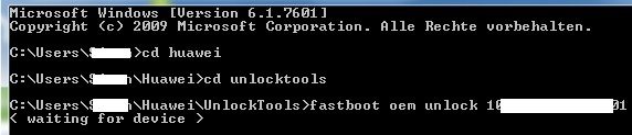

Hallo Leute,
komme jetzt absolut nicht mehr weiter:biggrin:
Versuche seit ein paar Tagen ne custom rom aufzuspielen. Gerootet ist es mittlerweile. Aber jetzt setzt es endgültig aus bei mir.
Sobald ich vol. up + power mache lande ich im android system recovery <3a>
Wenn ich nicht schief gewickelt bin ist das aber nicht der benötigte fastboot mode oder?
-USB Debugging ist aktiviert
-Schnellstart ist aus
-Treiber sind (soweit ich weiß installiert)
-den Code habe ich
Versuche ich in der cmd-Konsole zu unlocken kommt nach der meldung <waiting for device> nichts mehr (siehe ss)
auch das abfragen des status ist erfolglos ("fastboot devices" sowie "fastboot oem get-bootinfo")
Ich folgere daraus dass was mit den Treibern nicht stimmt oder? Aber wieso hab ich überhaupt schon den Recovery mode aktiviert?
Blick nicht mehr durch.
Über Hilfe wäre ich sehr dankbar.
Lg Plok
p.s.: Habe auch schon versucht den cwm u.Ä. in dem oben genannten Modus aufzuspielen. Ist auch erfolglos. Beim Versuch den Cache zu formatieren wird abgebrochen (formating /cache -> installation abborted)
Meines Wissens
Vol+ und Power: Recovery Mode
Vol- und Power: Fastboot Mode
Vielleicht hilft's ...
