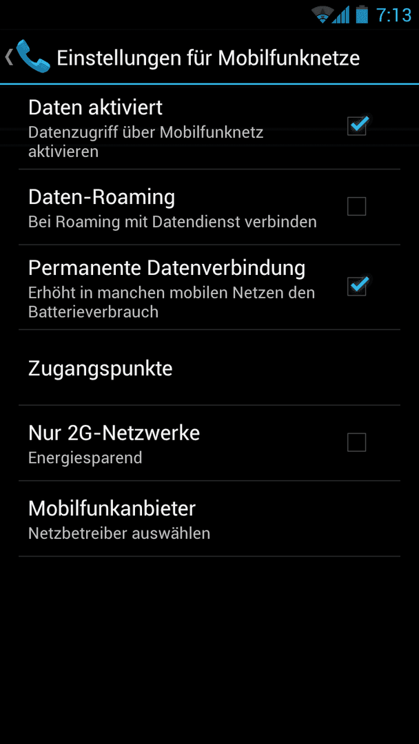

Habe heute morgen um 5:56 Uhr eine WhatsApp Nachricht bekommen. Es muss also eine Datenverbindung aktiv gewesen sein. Das Handy wurde seit gestern Abend nicht mehr benutzt.
Ich habe noch einen interessanten Punkt bei den "Mobilfunknetzen" gefunden. Ich weiß nicht ob es vielleicht daran liegt: "Permanente Datenverbindung" Siehe Anhang
Dieser Wert ist im Auslieferungszustand deaktiviert.
Also doch nur ein ungarischer Userfehler? Kann mir auch nicht vorstellen, dass das G615 solch einen Riesenbug hätte...
Ich habe den Haken bei permanenter Datenverbindung nun auch mal gesetzt. Mal gucken, wie sich das auswirkt.
Ob es auch positive Auswirkungen auf den Wifi - Empfang hat, bleibt ebenso abzuwarten.
Gesendet von meinem HUAWEI U9508 mit Tapatalk 2
[DE] Dies ist die Antwort auf das Problem. Überprüfung der "Permanente Datenverbindung" Box halten 3G/HSPA Anschluß lebendig. Morgen werde ich testen Sie die WLAN-Verbindung. Vielen Dank für den Hinweis!
[EN] This is the answer to the problem. Checking the "Permanente Datenverbindung" box keep the 3G/HSPA connection alive. Tomorrow I will test the WLAN connection. Many thanks for the hint!
