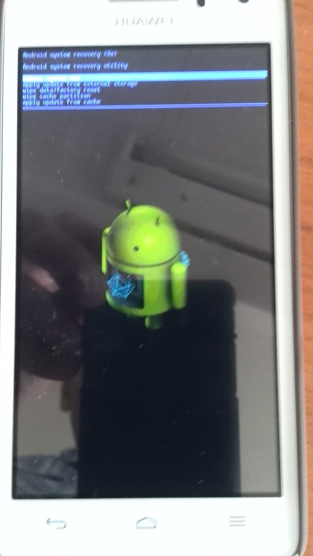

hallo nochmal...
habe noch immer keine lösung. danke für die vorschläge, aber...
ich habe nochmal genau geschaut...mit brille:smile:
wenn das handy voll geladen ist erscheint auf dem display selbstständig und immer nach dem laden das:
"android system recovery utility"
der obere balken "system reboot" ist markiert.
wenn ich nun das handy einschalte, kommt eine gelbe auswahl. hier ist
der balken "system reboot now" markiert und das handy wird gestartet.
bin ratlos. was kann das sein?
habe mal ein bild angehängt.
vieleicht hat ja noch jemand einen tip?
danke und einen schönen abend noch.
voodoonight

Einfach einmal mit der Powertaste kurz bestätigen. Dann geht das handy wieder ganz normal an....

hallo gassi2106,
danke für die antwort. ja das stimmt. es geht dann an.
es kommt dann ein bootmenue mit gelber schrift und es bootet.
aber das kann doch nicht normal sein? ich habe angst, das sich die schrift
die ja nach jedem laden (ausgeschaltet) erscheint, sich in das display brennt wenn es die halbe nacht auf dem display angezeigt wird. das display geht ja nicht aus.
ich weiss nicht weiter...:unsure:
danke und gute nacht
voodoonight

das ist wohl ein Problem mit der Recovery.
Erklärung:
Ist das Handy aus und man steckt es per Usb an das Ladegerät oder PC, startet immer die Recovery. (mini os)
Diese regelt dann das aufladen. Normal (anstecken usb) wird aber nicht das auswahl Menu der Recovery angezeigt sondern der "Ladestand" diese Anzeige erlischt auch nach ein paar Sekunden wenn das Handy nicht durch langes drücken der Power Taste gestartet wird. Also ist "warum auch immer" ein Problem mit der Recovery .
Die Lösung wäre die Orginal Recovery oder custom Recovery per fastboot zu flashen.
Gruß :) Isa
