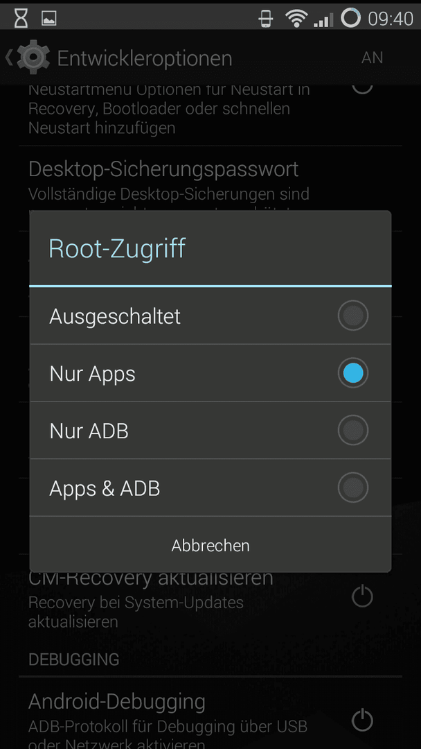

Jetzt wollte ich diese ominöse BusyBox updaten und da kommt leider "failed". Muss ich da was beachten? Und reicht es für den Root-Zugriff, wenn ich in das in den Entwicklereinstellungen aktiviere?
edit: BusyBox hat jetzt auch geklappt. Er hatte jetzt nach Rootzugriff gefragt. Das hatte er vorher irgendwie nicht gemacht.

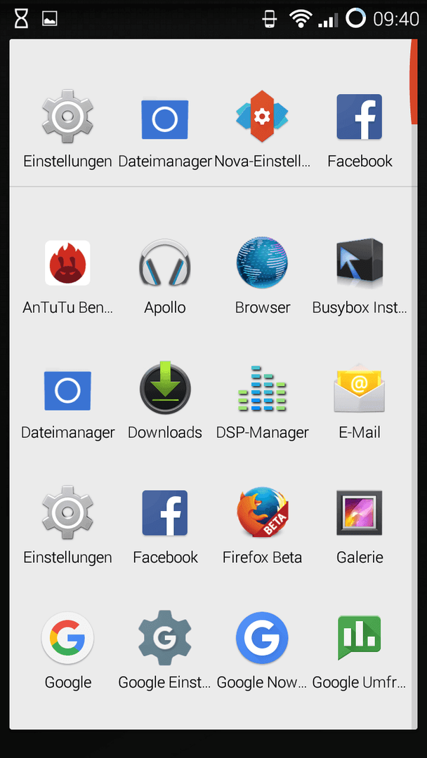

Root für apps in den developer options aktieren, dann in den Apps den busybox-installer benutzen. Andere busybox bekomme ich auch nicht zum Laufen.
Der busybox fordert dann root-Rechte an, die muss man ihm gewähren.
