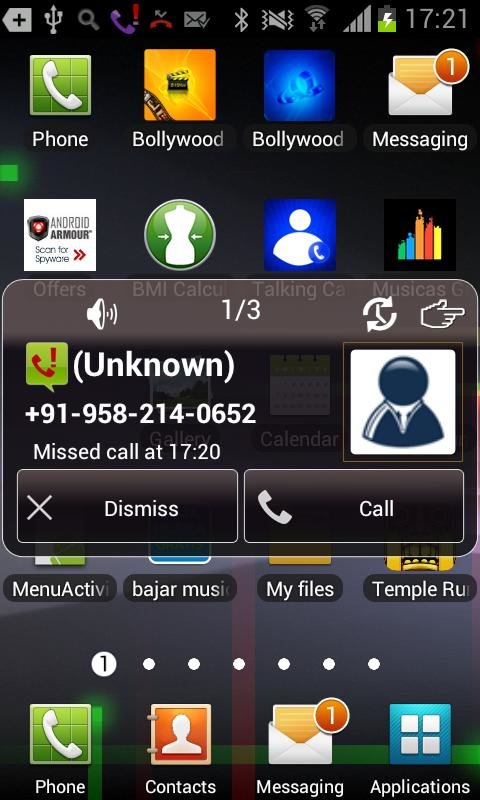

Von meinen anderen Android's (HTC, Samsung) bin ich es gewohnt auf den Homescreen/Schnellstartleiste eine Anzeige zu erhalten über Anzahl der eingegangenen/ verpassten Anrufe, SMS und E-MAILs (kleiner Kreis mit Anzahl über den eigentlichen App Icon). [ähnlich beigefügten Screenshot]
Das G615 zeigt bei mir hier nichts an!! Hier gibt es nur eine Benachrichtigung oben in der Statusleiste, die man leicht übersieht...

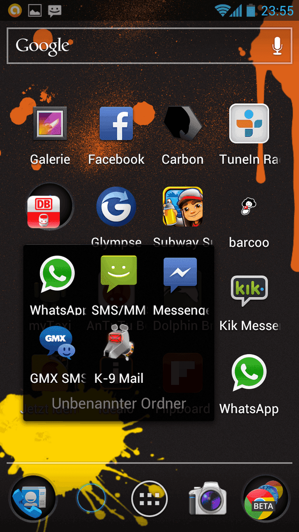

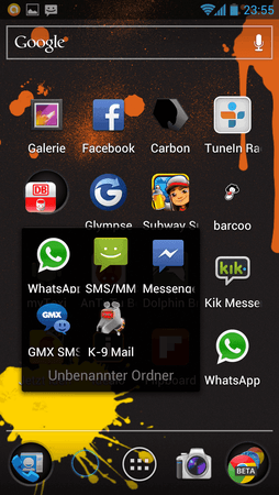

Also, im Dock unten wird bei mir auch nichts angezeigt, siehe Screenshot. (Standard-Launcher, allerdings auch als Ordner angeordnet)

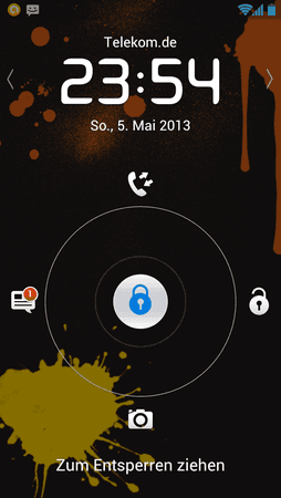

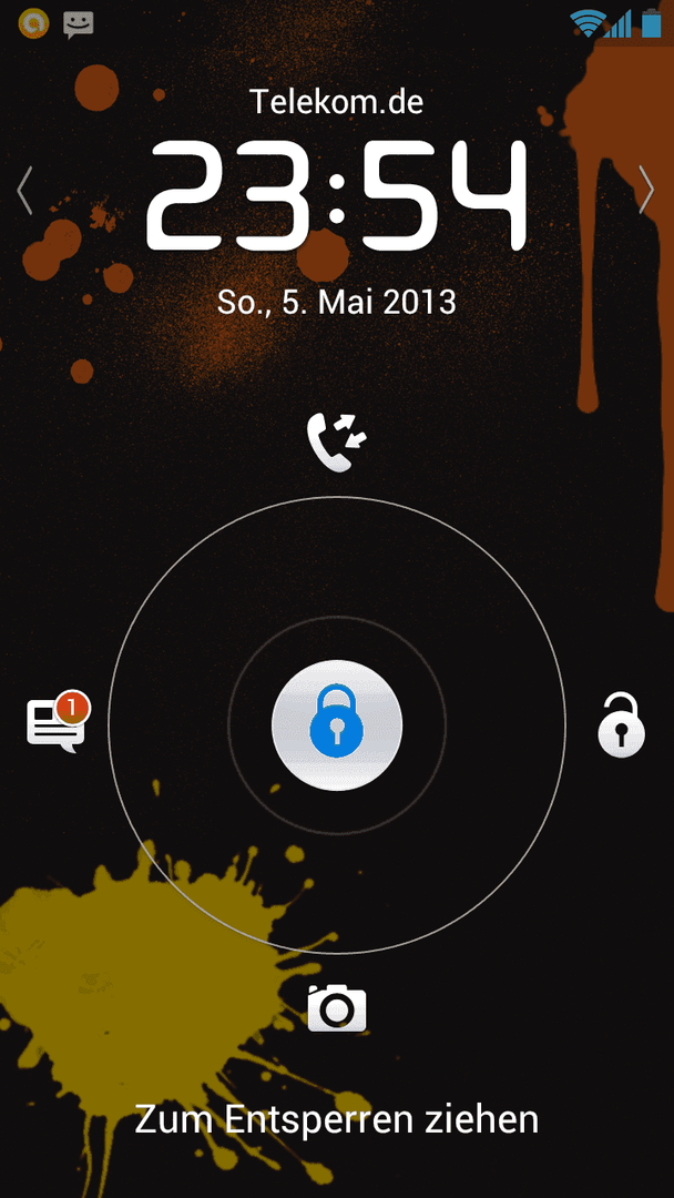

Wie auf dem anderen Screenshot zu sehen, wird die Anzahl aber auf dem Sperrbildschirm angezeigt. Und natürlich ein Hinweis auf eine SMS oben in der Notificationleiste.
