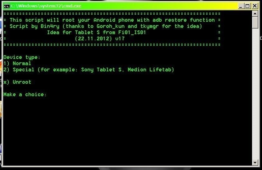

hast du schon reingeschaut?
Gesendet von meinem HUAWEI U9508 mit Tapatalk 2

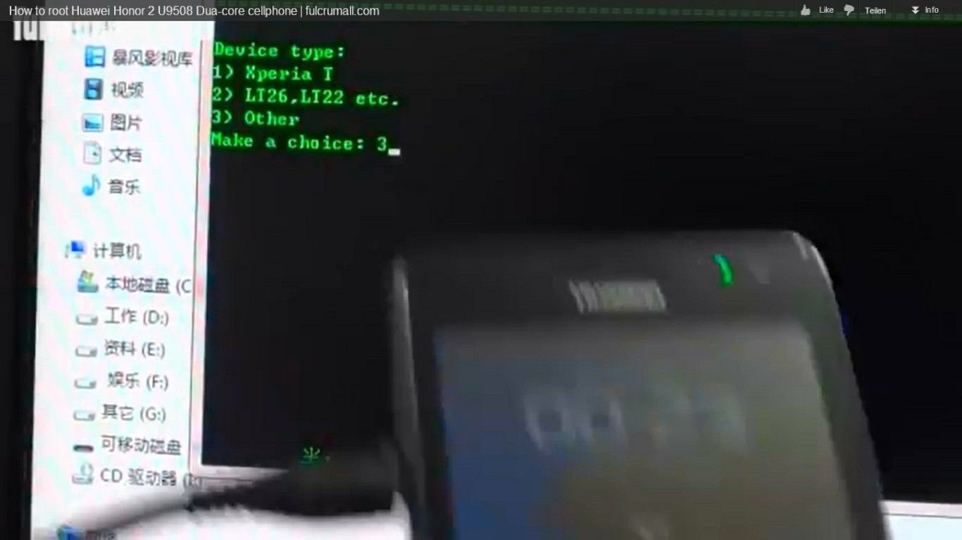

ja. sieht aber bei mir schonmal von der Auswahl anders aus:
bei ihm:
ich habe normal gewählt. Dann läuft alles durch mit NULL Ergebnis

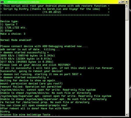

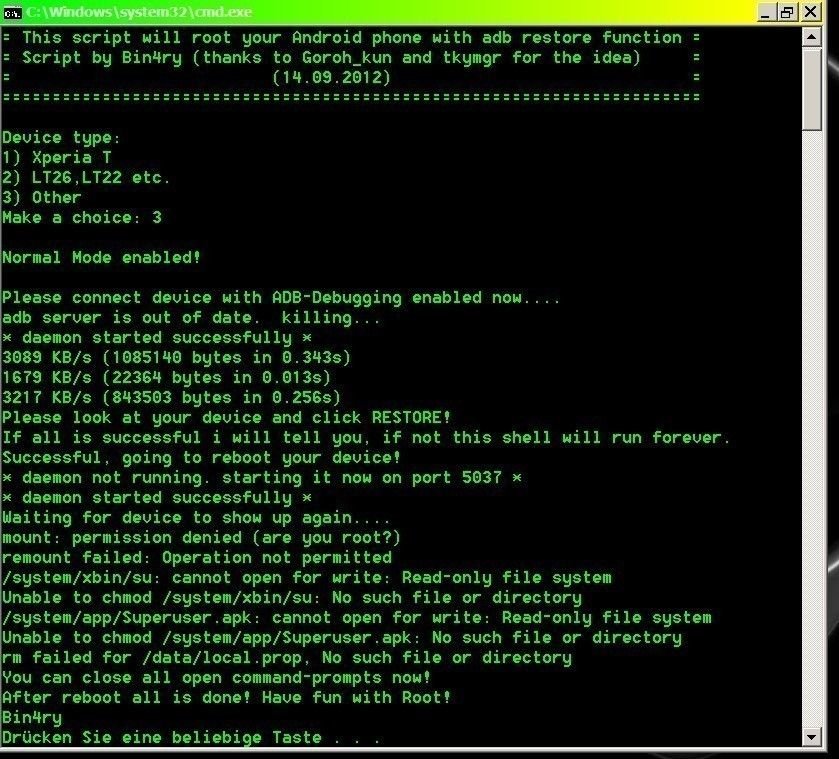

nein. geht nicht. hier der screenshot, vielleicht kannst du damit was anfangen. scheint ein read only Problem zu sein
habe mit "remount" versucht auf r/w umzustellen. geht nicht.
