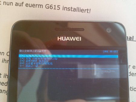

nachdem es mich etwas vor den chinisischen Menüs gegrusselt hat,
habe ich sie mal abfotografiert.
Evtl. kann man die Bilder ja vorn in der Anleitung mit aufnehmen.
PS: Bitte noch Ergänzen:
1. HiSuite installieren (sonst werden die Treiber nicht installiert)
