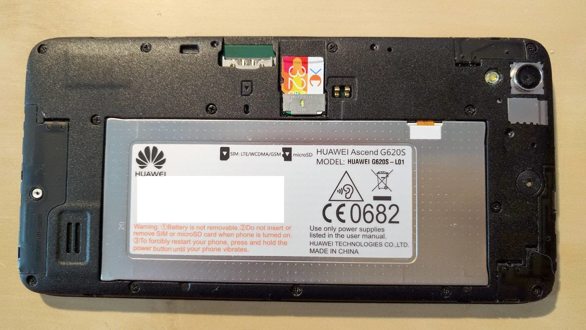

Hab das Ganze mal nochmal genauer gemacht, damit ihr's besser nachvoll-
ziehen könnt. Erstmal den Akkudeckel ab:

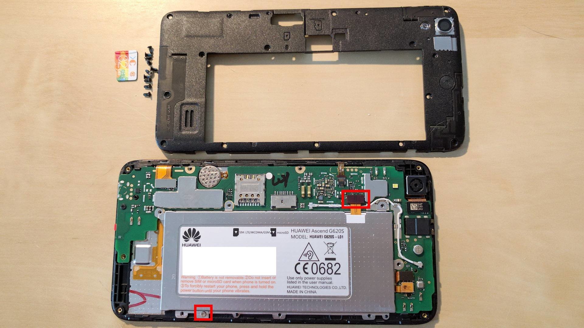

Dann alle 14 Schrauben auf der Rückseite entfernen. Eine davon ist mit einem
dünnen weißen Aufkleber oder Lack versehen (im Bild Oben ganz links).
WICHTIG!: Auch SIM und microSD rausnehmen!
Nun lässt sich der schwarze Rahmen mit dem Fingernagel leicht abclipsen.
Nun das Kabel des Akkus vorsichtig entfernen (roter Rahmen oben rechts)
und die einzelne siblerne Schraube lösen (unten links)

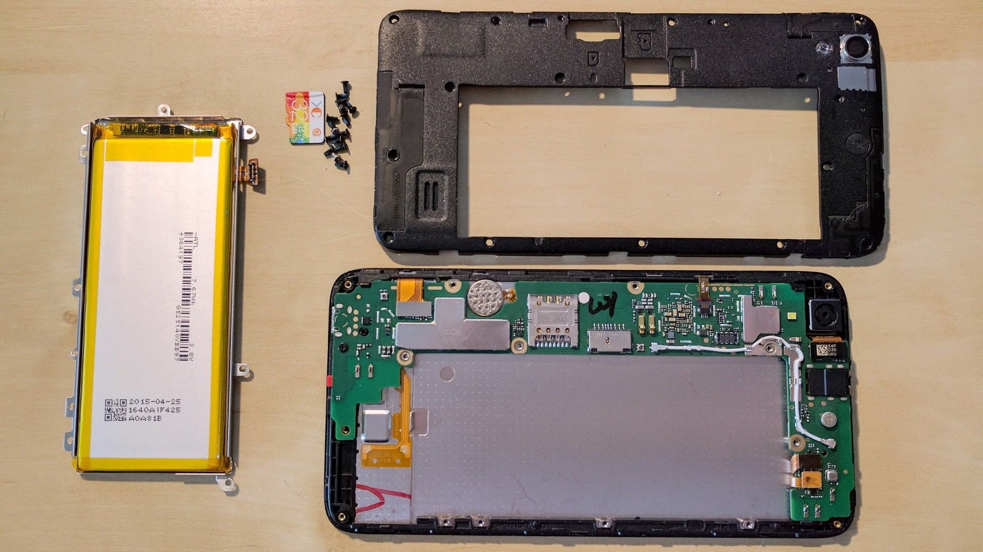

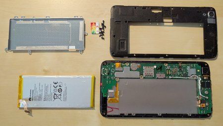

Das Ganze sollte nun so ähnlich vor euch liegen:
Der eigentliche Akku ist in das Blech geklebt, lässt sich aber mit einem fla-
chen Schraubendreher relativ leicht lösen. Passt nur auf, dass ihr den Akku
nicht beschädigt und das Blech nicht zu stark verbiegt, so bei dem neuen Ak-
ku nicht eins beiliegt..
Also neuen Akku ins Blech legen (dabei auf das Anschlußkabel achten) und
alles in umgekehrter Reihenfolge wieder zusammenbauen.

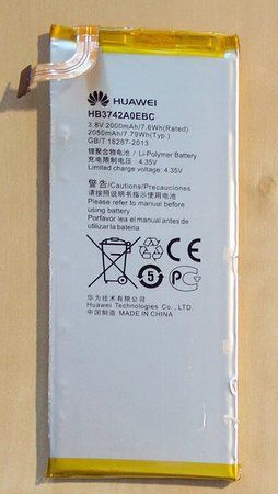

Hier für eure Suche etwa auf eBay der Akku nochmal im Detail:
Bezeichnung meines Akkus:
HUAWEI HB3742A0EBC
3.8V, 2000 mAh/7.6 Wh
GB/T 18287-2013
Maximale Ladespannung 4.35V
