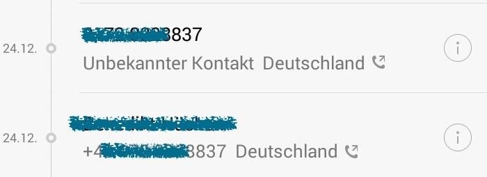

ich habe folgendes Problem mit meinem Ascend G7 und dem EMUI Dialer:
Sobald ich einen Anruf erhalte, wird mir kein Name zu dem entsprechenden Kontakt angezeigt. Wenn ich die Nummer jedoch zurückrufe, wird mir der Kontakt korrekt angezeigt.
Die Adressen stammen allesamt aus den Google Kontakten, mit anderen Telefonen kann ich keine Probleme feststellen (Nexus4, iPhone 5S).
Hab auch schon im inet geschaut, jedoch konnte ich nichts passendes finden :confused2:
Hat jemand von euch evtl. eine Idee?
Grüße und Danke schon mal
VLT
