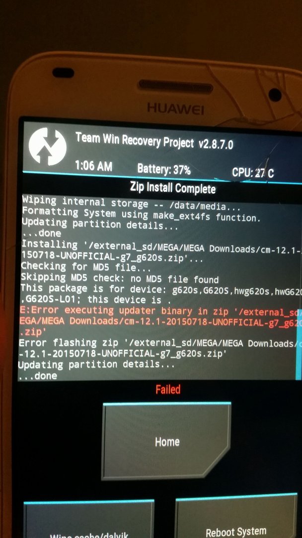

Hi habe bei mir grad carbon rom geflasht und es läuft gut
Habe mir dann cm12.1 geladen und es läßt sich nicht flashen kommt immer ein fehler hast du villt eine Idee oder villt ne seite wo du die geladen hast

Okay ja habe die da eig auch geladen mit welcher recovery hattest du das installiert?
Hattest du den fehler auch? Und hast eventuell eine Lösung
Hatte twrp 2.8.7.1. Hatte den Fehler nicht.
Ok ich habe 2.8.7.0 villt ist das das Problem
Das ich updaten muss
Ich verstehe auch nicht warum er mir sagt das es nicht für mein Gerät ist obwohl ich Das g7 L01 G620s habe laut Software Information
