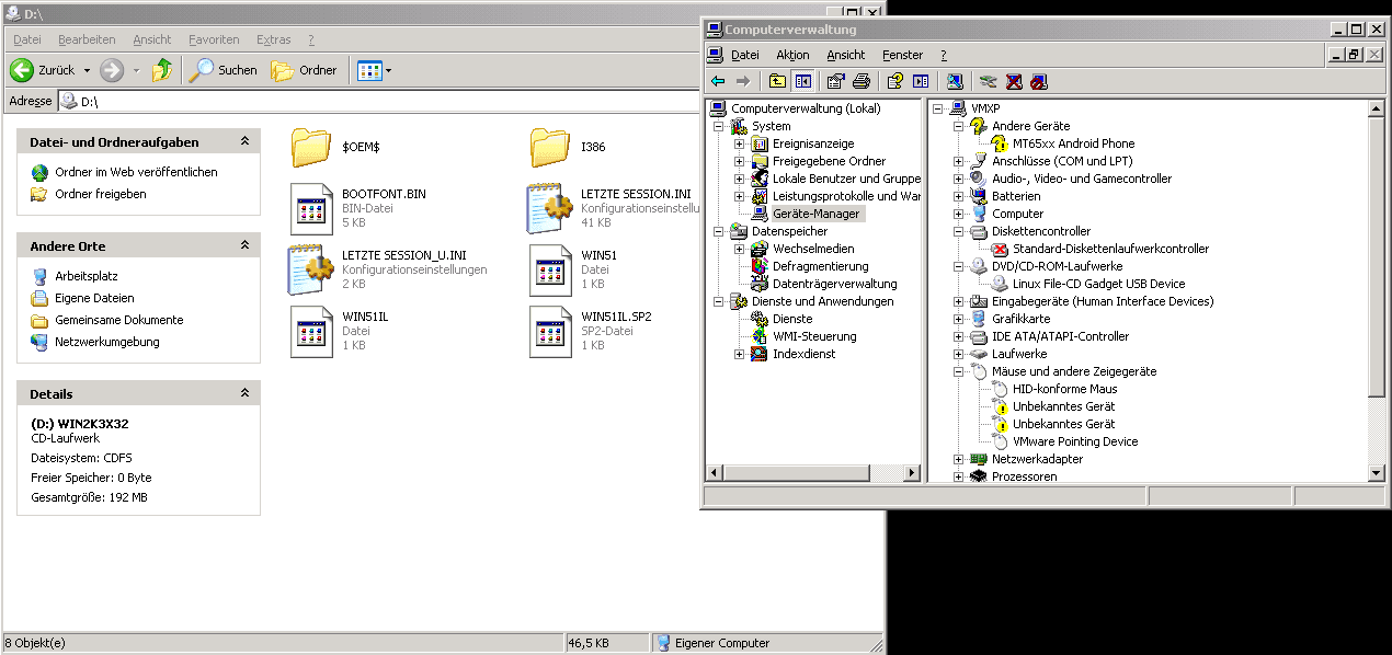

Ich hab mal die original iAmCdRom.iso unbenannt und eine eigene iso Datei so genannt. Hab das Handy am Computer angeschlossen und anstatt USB Speicher eben HiSuite ausgewählt.
Wie man aufm Bild links sehen kann wird auch die eigene iso als "CD" angezeigt und rechts wird als CD/DVD Laufwerk nur mein Handy angezeigt :winki:
Meine Test iso ist relativ klein und im internen Speicher /System/mobile_toolkit derweil. deswegen hab ich auch die Frage gestellt ob jemand mehr weiß, wie ich die iso auf der SD Karte haben kann anstatt nach /System kopieren muss.
