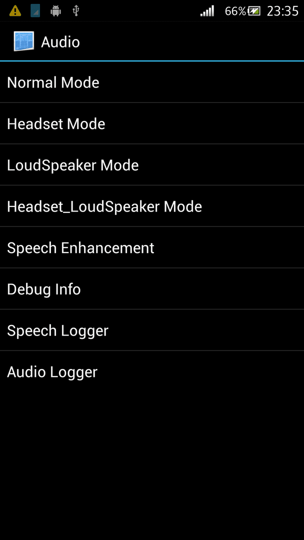

einstellungen unter Audio:

Mit den Einstellung im Audio Bereich bei Speaker kann ich nichts anfangen
Welche Einstellung ist Fuer was??

Sound einstellungen musst du ein wenig Probieren (neustart) was deinem Ohr gefällt. :)
immer so 5 punkte unter Max bleiben.
