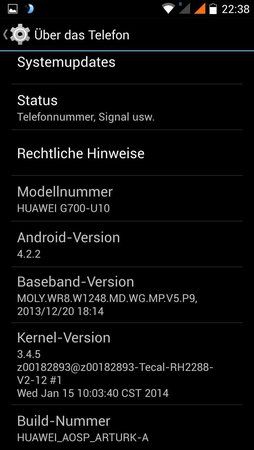

Instalation
Wipe data Factory Reset
Wipe Dalvik und Cache
Install Rom from Sd
Reboot.
Fertig.
AOsp JB Vanilla UI 4.2.2
Nova Launcher .
Diese Rom ist wie die Stock Base Dakele 4.2.2
Aber hier gehen beide SD Karten wie in der b115.
Weisse Symbole in der Status Leiste .
Leiste 50% Trans .
Rom ist Flüssig und Stabil.
Wenn Bloatware entfernt geht Sie Online .
Ihr könnt Sie aber auch aus der Quelle beziehen.

habe die ROM geflasht, sieht ganz gut aus. Xposed geht endlich wieder, alle für mich wichtigen Module funktionieren auch. Mehr will ich ja nicht. Allerdings habe ich aus dem russischen Forum wohl eine andere Version geladen, bei mir kam kein Aroma, auch grün hatte ih nicht. Ich habe die russischen Apps manuell entfernt und musste auch in Nova ein wenig "Eindeutschen". Mich stört derzeit noch die Telefonoberfläche, die Tasten sind zusätzlich Russisch beschriftet. Hast Du das weg bekommen?.. Das Ganze läuft flüssig, aber auch nicht anders als eine "nackte" Huawei B126. Ist durch den Nova natürlich besser anzupassen und allein ein funtionierendes Xposed lohnt den Umstieg...
Nach dem Flashen ging ert mal nichts, erst Akku raus und ein zweiter Neustart startete das Gerät. Noch eine Frage, ich habe im Bootloader noch das Startbild von MIUI ( als erstes Bild vor Huawei), bekommt man das auch weg ohne ein Dload der B115?

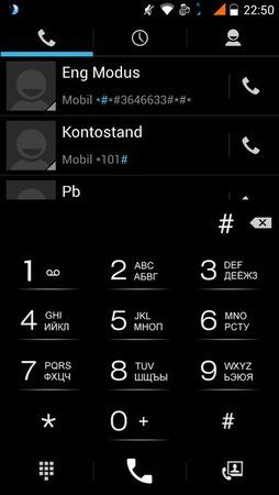

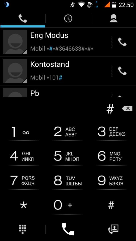

Hast Du auch im Telefon die kyrillischen Buchstaben zusätzlich? Ich will die nicht, wie bekomme ich die weg? Neue Telefonoberfläche?
Die MIUI Animation geht mit Dload weg, es wird dort wohl mehr als mit einem Recovery überschrieben, ist bei mir nun weg. Ich denke, Aroma habe ich nicht gesehen, weil beim ersten Start das Gerät sich aufgehängt hatte, beim 2. Start war es wohl dann für den Installer erledigt.... Aber egal, man kann ja alles nachträglich löschen.
Ich habe den Nova vorher nie benutzt, kann man dort den Sperrschirm anpassen? Z.B. Notifikationen, Batteriestatus usw?
Screenshots mit der kyrillischen Schrift bitte. Komisch, das sich Deine Installation von meiner unterscheidet, wenns die gleiche ist. Screenshots bitte.
Das sind die Screens, was ist bei dir anders? Ich habe mit dem Rom weniger RAM frei....Akku ist wohl o.k.

Sieht jetzt so aus..
