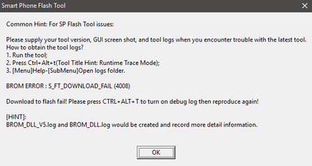

Hey, danke für deine Antwort! Ohne Preloader funktioniert es auch nicht. Die Logs und die Fehlermeldung hab ich beigefügt.
  • BROM_DLL_V5.txt
  • EBOOT_DLL.txt
  • META_DLL.txt
  • SP_FLASH_TOOL.txt
  • SP_META_DLL.txt
