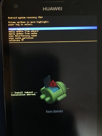

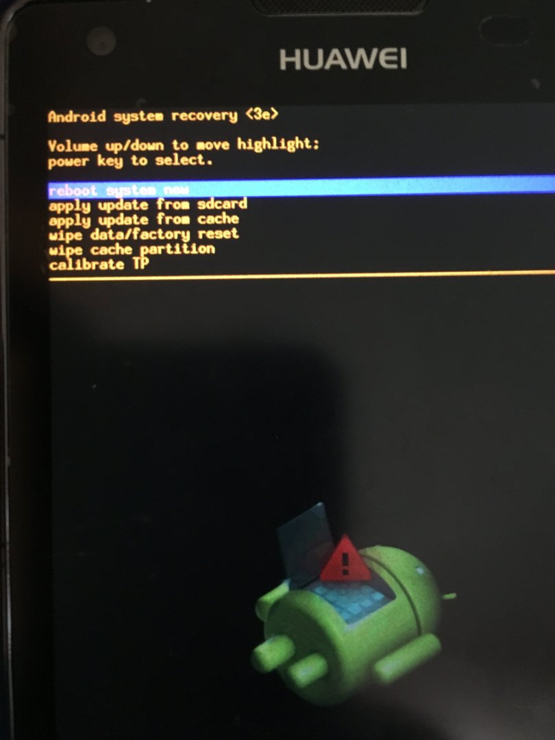

ich bin am Verzweifeln. Ich bekomme immer die Meldung "Installation aborted" (s. Anhang), wenn ich die Installation von ROM starte.
Ausserdem habe ich keinen "Install from Zip" Punkt im Recovery Menu, ich habe nur "apply update from sdcard" (s. Anhang).
Bitte brauche Hilfe, ich weiss nicht, was ich falsch mache, habe alles nach Anleitung gemacht.
Es geht um ein Huawei Ascend G700 u10.

@nomire3
Da liegst Du völlig falsch, du bist im originalen Huawei Recovery. Von dort wirst Du es nicht flashen können. Lies Dir die Beiträge über Root und TWRP Recovery hier im Forum durch und befolge genau die Anweisungen. Vergiß nicht vorher die B115 über dload ( in dem Recovery, in dem Du es jetzt versucht hast) zu flashen. Sonst wird es nichts. Es ist alles ganz prima im Forum beschrieben. Wipe so wie angegeben durchführen und dann kann es so gut wie keine Probleme geben. Bitte erst genau lesen und dann evtl. nachfragen, es ist alles im Forum zu finden. Auch ohne große Suche....

Frage::
Du hast aber die B115 ganz vorher im dload instaliert ja ??
Das ging ja nicht.
Hatte die Update:APP von der B115 in den dload ordner verschoben, doch weder über die Recovery noch mit Volume + und - und Power ging es.
Es kam auch die Meldung: Installation aborted.
Der dload geht nur wenn die Originale Stock Recovery drauf ist, und dann muss er gehen definitiv.
Hast du den dload Ordner auf der Externen SD Karte ? Denn da muss er hin!!!!
Versteh ich nicht das muss gehen.
Also solltest du wieder im Bootloop sein mit Sp Flashtool wieder die Recovery flashen.
Alle Haken weg ausser Recovery.img, nur diese muss geflasht werden.
Startet das Gerät ist alles gut.
Hast du den dload Ordner also "dload" auf Extern SD muss du da die Update.app rein kopieren.
