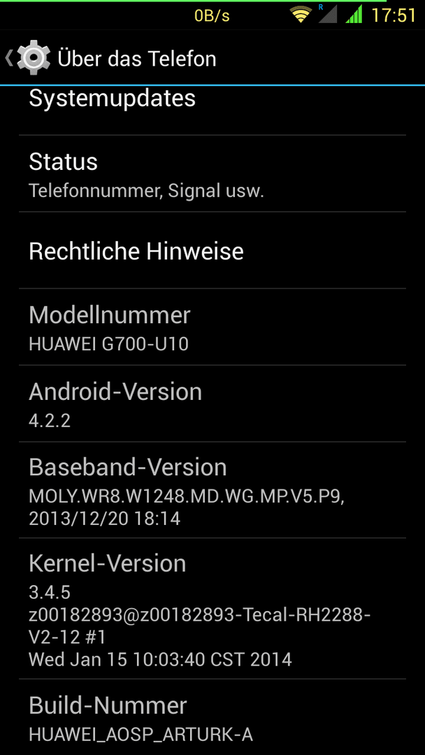

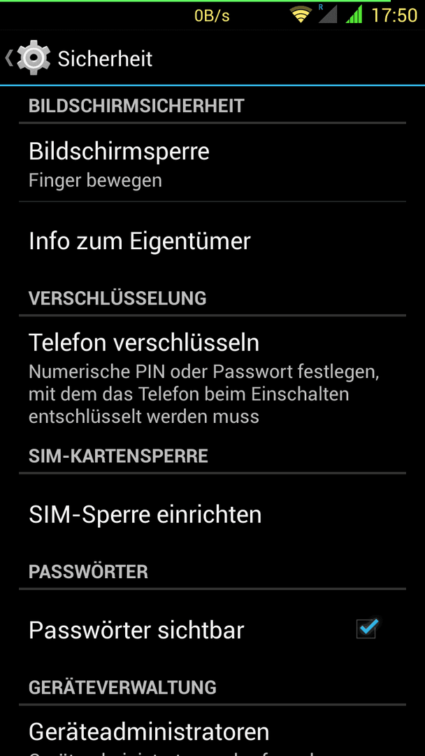

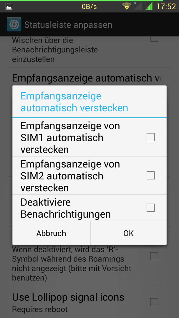

Mal 3 Screens zu Deinen Problemen als Lösung. Natürlich kann man das G700 verschlüsseln, man sollte nur es von Müll befreien und ein möglichst unberührtes Stock nutzen. Für die Deaktivierung der Anzeige der 2. Sim gibt es auch in Chinamobiles eine Lösung in dem mehrere Einträge im System geändert werden, auch Xposed + Module hilft da weiter, wie gesagt, manchmal hilft eben die suche.... auch wenn ich ja nicht gefragt wurde...
