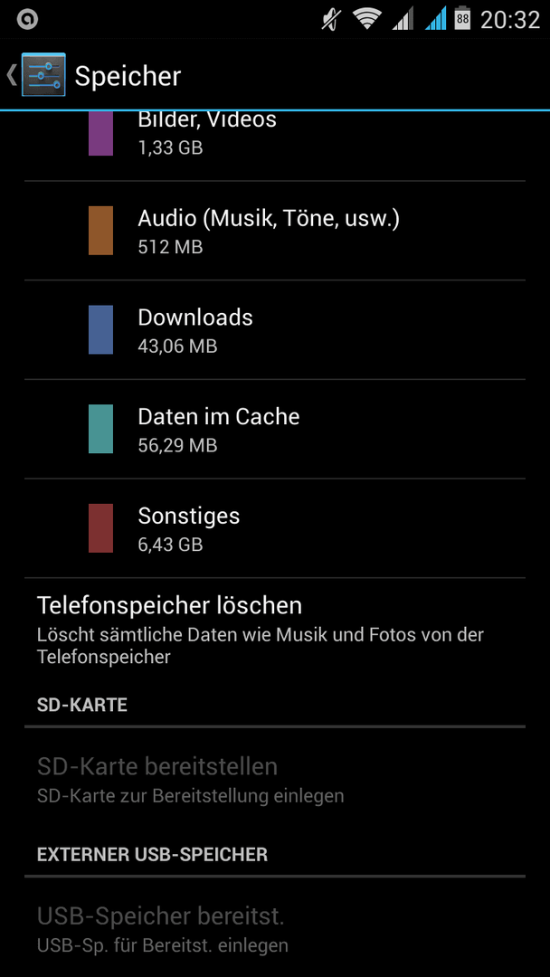

Ist das hier mit Otg gemeint?
Und das ist ein anderer Kernel als der der in den Settings aller Stockroms aufgefuehrt ist.
Ich versuche nur herauszufinden ob es nicht doch ne ROM gibt die das unterstützt.
Leider habe ich kein Otg Kabel um es zu testen ob in manchen Roms die ausgerauhte Stelle im Speicher der auf Otg hinweist dann geht
Isa du als Expertin weisst das doch .Nochmal die Dakele Frost stock 4.2.2 hat im Speicher USB In the Go .Könnte der Kernel dahingehend modifiziert sein im Rahmen des Portens von der Rom die mit dem g700 zusammen gebracht wurde??
Ich Frage deshalb weil es aufgeführt ist und weil ich gelesen habe das es evtl mit einer Customrom die das unterstützt funktioniert. Habe leider kein Kabel zum Testen. Auf die Beiträge zuvor warte ich auch vergebens auf Antwort denn es ist mir Wichtig das heraus zu finden weil es im Netz oft angepriesen wird

So habe mir ein Otg Kabel gekauft und bisher die Stock Base Dakele mit Otg unterstützung drauf .
Bei Anschluss einmal aufgeblinkt und das war es.Nun habe ich jetzt mehrere Roms mit dem Kernel der Otg unterstüzt.
In der Boot und den Volds ist es drinne und im Speicher mangement auch.
Nun Frage ich mich ob das reicht oder ob der Usb Port Hardware seitig ein Extra Treiber hat bei den Original U00 Devices mit Otg was bedeuten wuerde das es trotz Kernel nicht geht.
Nun werde ich jetzt alle Roms durchtestenit dem Otg Hab das Kabel erst 30min und noch nicht angegangen richtig zu testen.
Evtl hat jemand zum Usb Port am Handy ne Antwort
Der ursprüngliche Beitrag von 11:15 Uhr wurde um 11:53 Uhr ergänzt:
Also habe 5 Roms mit Otg im Kernel Volds und Boot.Bei Anschluss bekommt der Stick kein Strom die Lautstaerke geht von selbst Leise und ein Ton beim abziehen wird wieder gegeben der gleiche Ton wie als wenn man Laut macht am Handy. Mehr passiert nicht. Der Port scheint bei den U00 Handys ein Treiber dafuer zu haben. Achja und die Power Taste ist unbedienbar
