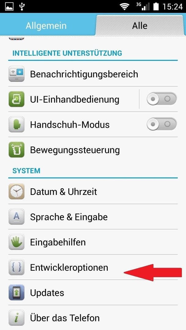

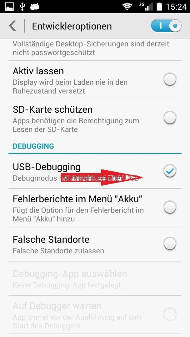

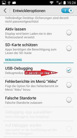

Nun müsst ihr auf eurem G750 das USB Debugging aktivieren. Dies geschieht mittels der Entwicklereinstellungen im Android Einstellungs-Menü.

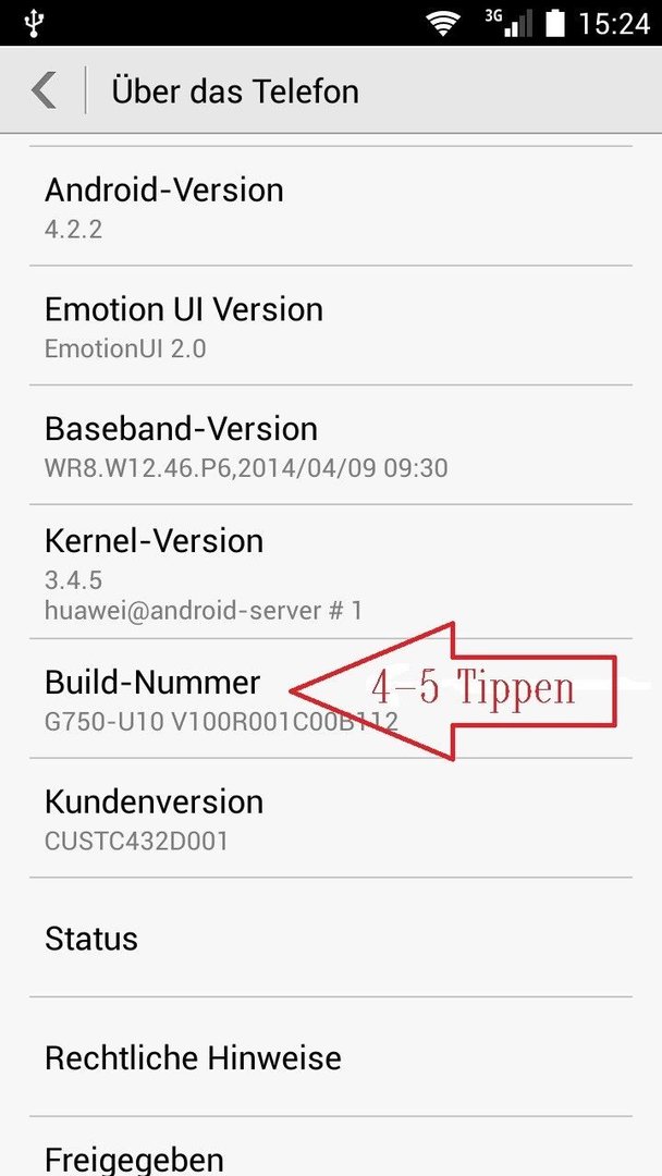

Sollte dieser Menüpunkt nicht vorhanden sein,so geht ihr auf ( Über das Telefon ) und tippt hier einige male hintereinander auf die Build-Nummer es erscheint die Meldung "Sie sind jetzt Entwickler".
Nun sollte das Menü sichtbar sein und ihr könnt die USB Debugging Einstellung verändern.

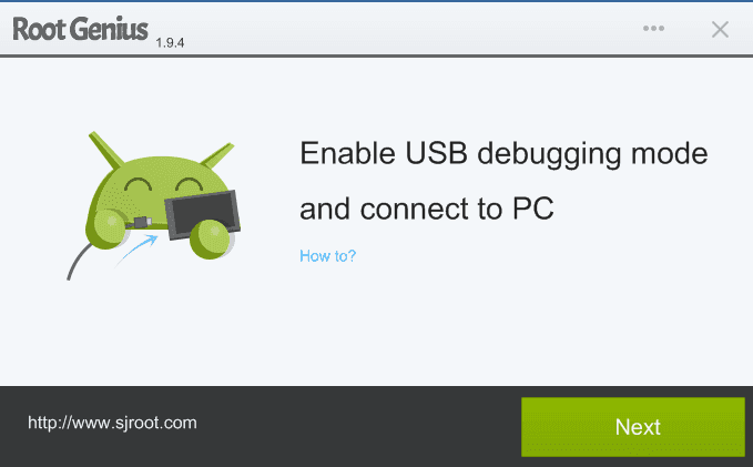

Schritt 3:
Habt ihr das gemacht und ist der ADB Treiber auf eurem PC installiert, so könnt ihr das G750 nun per USB an den Rechner anschließen. Mehr müsst ihr auf dem G750 nicht tun.
Schritt 4:

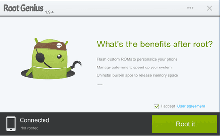

Nun geht es an den Root Prozess. Öffnet nun das Programm Root Genius auf dem PC. Habt ihr alles richtig gemacht, sollte das Programm euer G750 erkennen.

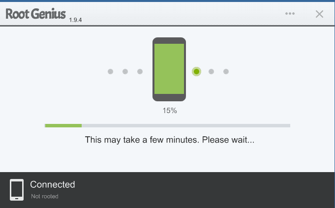

Nun müsst ihr nur noch auf den Button "Next" klicken.

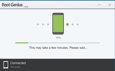

Jetzt noch auf Root IT klicken und schon gehts los.
Das ganze Dauert eine weile also kein grund zu Panik ist normal.

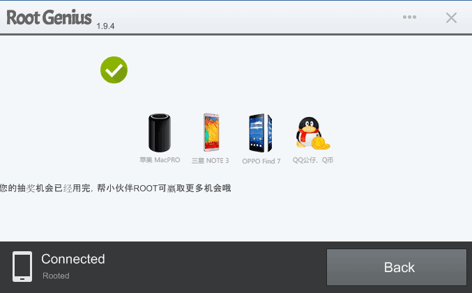

Wenn alles geklappt hat sieht es so aus.
Schritt 5:
Nachdem der Prozess beendet ist, solltet ihr euer G750 neu starten.
Nun könnt ihr mit Root Checker den Erfolg prüfen.
Das G750 sollte nun gerootet sein.
