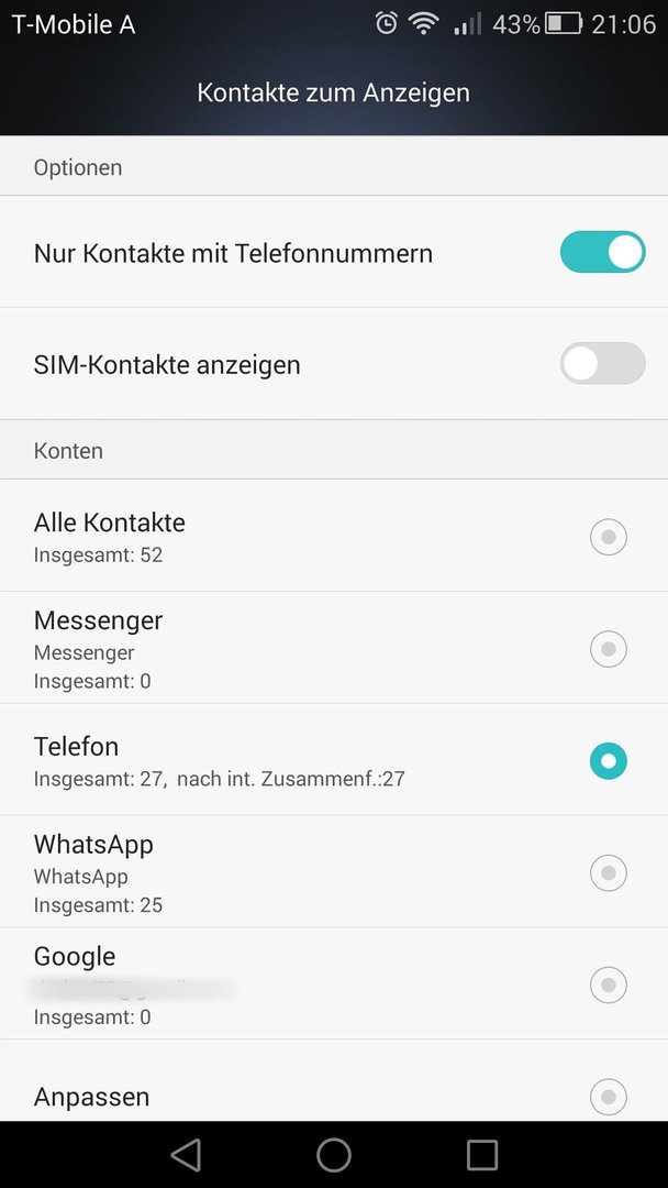

Ich habe nun ein Autoradio mit dem ich auch telefonieren kann. Funktioniert soweit alles perfekt.
Das Problem welches ich habe, es werden alle Kontakte doppelt angezeigt und 2 überhaupt nicht.
Anbei ein Screenshot
Telefon 27 Kontakte
Whatsapp 25 Kontakte
Obwohl ich nur Telefon ausgewählt habe, wird er trotzdem Telefon und Whatsapp anzeigen? Denn die 2 Kontakte, die ich nicht im Whatsapp habe, werden auch nicht angezeigt im Autoradio.
Sollte ich alle Kontakte (sind eh nicht viele) vom Telefon löschen, dann händisch im Telefon speichern und erst dann mit Whatsapp verknüpfen?
Hatte mal einen Absturz und habe dann die 25 Kontakte aus Whatsapp geholt und 2 Nummern händisch eingespeichert.

Habe es gewagt alle Kontakte zu löschen und alle neu einzuspeichern.
Koppelung am Handy und Auto gelöscht und neu gekoppelt. Die ersten 3 Einträge (wo dann das Whatsapp Symbol beim Namen war), waren doppelt. Habe ich dann aus dem Auto gelöscht :) Die Funktion dazu dann doch gefunden.
Hat sich also von allein gelöst :)
