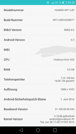

Ich habe vor längerer Zeit mein Huawei Mate 7 gebraucht gekauft. Es hat alles immer funktioniert, bis auf telefonieren mit dem Lautsprecher, wenn ich auf Lautsprecher schalte, funktioniert das Mikrofon nicht, dass ist sehr komisch, da telefonieren ohne perfekt geht. Nun finde ich dazu nichts im Internet oder sonst wo. ich hoffe ihr könnt mir helfen. Ich besitze das mit 16gb und der aktuellsten Firmware Android 6 und emui 4
Lg
Mco
Edit: Bild
Hallo
Die Buildnummer wäre interessant da sie aussagt welche Firmware du nutzt. Android 6 sagt hier nichts aus, da es mittlerweile mehrere Updates gab.
Gerät schon mal per Factory Reset (siehe FAQ Thread/meine Signatur) zurück gesetzt?
Ggf. Die Vollversion der letzten Firmware noch mal neu einspielen per Forced Update (siehe FAQ Thread).
Letzte Firmware ist aktuell die B571.
Reaktionen: mco337
@Ingrimmsch danke schonmal für deine Antwort, ich habe dir die buildnr. Hochgeladen, indem ich das alte Bild ersetzt habe. Ich habe mal ein normales auf Werkseinstellungen zurücksetzen gemacht, ich schaue gleich mal nach einem factory reset :) Ich muss auch mal meine Daten sichern, brauche dafür ein paar Tage, da ich zur zeit sehr selten zuhause bin..
