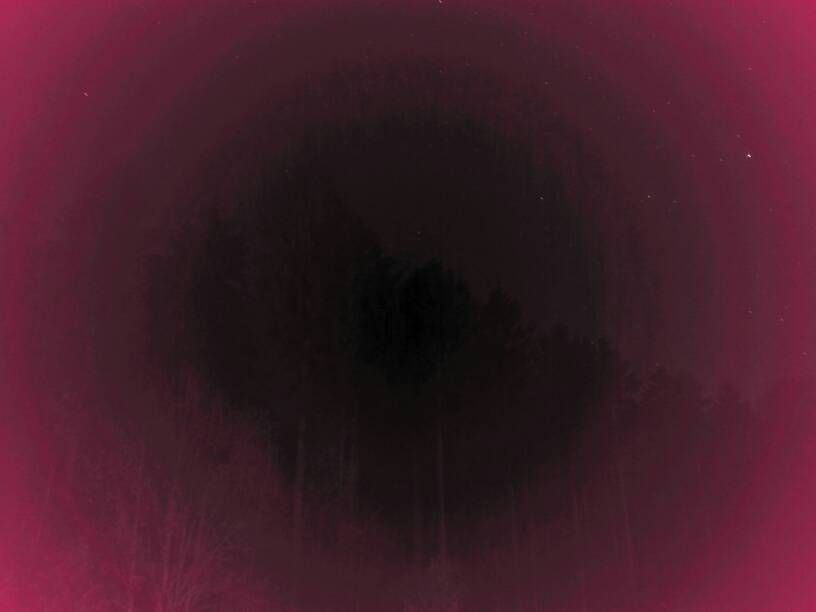

Nach dem Reset sah das erste Foto so aus, ohne Stativ zwar, aber dennoch unschön...
24sek, ISO 100...
Jetzt wieder nur maximal 2sek im manuellen Modus, 3sek im Automatik-Modus [emoji15]
Nix verändert...
Ratlos ich bin [emoji107]

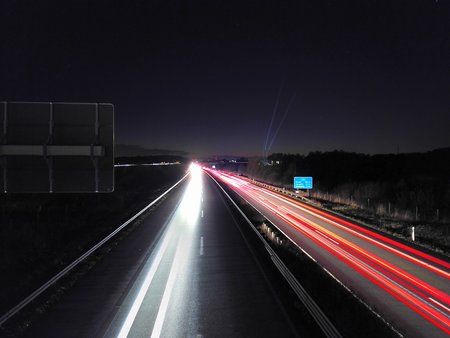

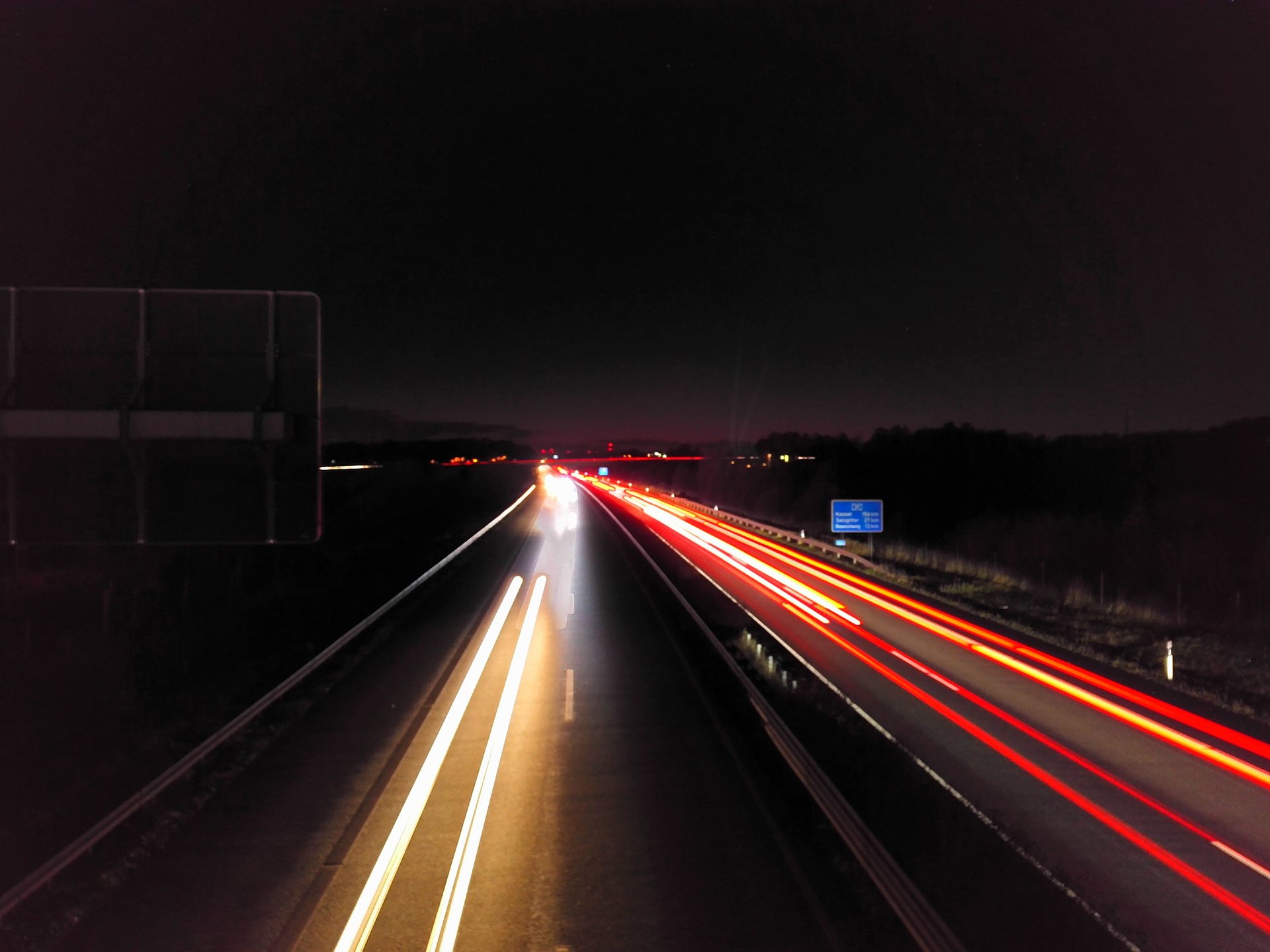

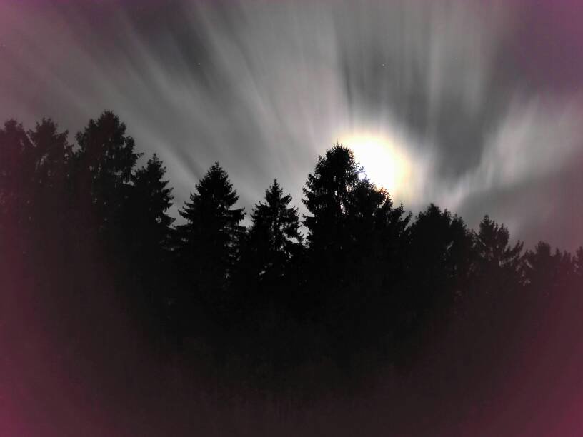

Ich habe getestet...ohne Hülle. Es liegt wohl eher an der ISO Einstellung.
ISO 100 :thumbdn:
darüber ganz gut.
Welchen ISO-Wert hat das andere Foto?
Habe nochmal getestet, die Hülle hat nichts damit zu tun.
Ich habe hier Fotos in ISO 100, 200, 400, 800 und 1600. Belichtungszeit automatisch.
Ob es nun an ISO liegt oder nicht, ist mir egal, es ist absolut unbefriedigend ...
Erstes ISO 100, letztes 1600
8 sec ISO 200
8 sec ISO 100
Reaktionen: Radagast
