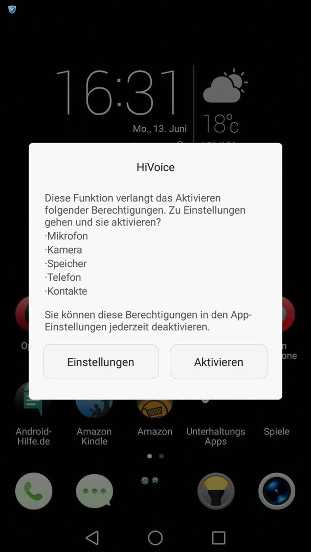

Jedesmal wenn ich mein HAM7 via Fingerabdrucksensor entsperre kommt diese HiVoice Anfrage. Warum? Wieso? Es nervt!

Ich vermute mal Du hast den "Schnellanruf" aktiviert
Einstellungen -> intelligente Unterstützung -> Sprachsteuerung -> Schnellanruf
Finde ich praktisch, muss aber nicht jeder mögen. Die Funktion "Schnellanruf" benötigt die Rechte die im Screenshot aufgeführt sind.
Berechtigungen dazu sind zu finden:
Einstellungen -> Apps -> Menü -> System anzeigen -> HiVoice -> Berechtigungen
Die dürften bei Dir aktuell alle deaktiviert sein, weshalb Dein Mate die REchte erbittet.
Schnellanruf ist das man mit einer Taste im gesperrten/Standby Gerät direkt Anrufe auslösen kann.

@Ingrimmsch Entscheidung, vergessen... ...B560 ist drauf. Aber nachdem ich deinen Tipp angewendet habe und die Schnellwahl deaktiviert habe ist es weg. Danke!

@Ingrimmsch es ist zwar schon was länger her, aber dieser Tipp hat mir mit meinem aktuellen Problem mit dem Huawei Mate 9 und Hivoice sehr geholfen. Ich bin fast bescheuert geworden, vor allem weil sich das Problem gefühlt erst einstellte, nachdem ich diese Swype & Dragon Tastatur installiert hatte. Also dachte ich natürlich, dass das Problem bei dieser liegt.
Aber es hat sich nun ganz, ganz einfach gelöst - vielen herzlichen Dank! Endlich kann ich wieder Video telefonieren, ohne dass ständig diese blöde Fehlermeldung wegen hivoice hochkommt!
