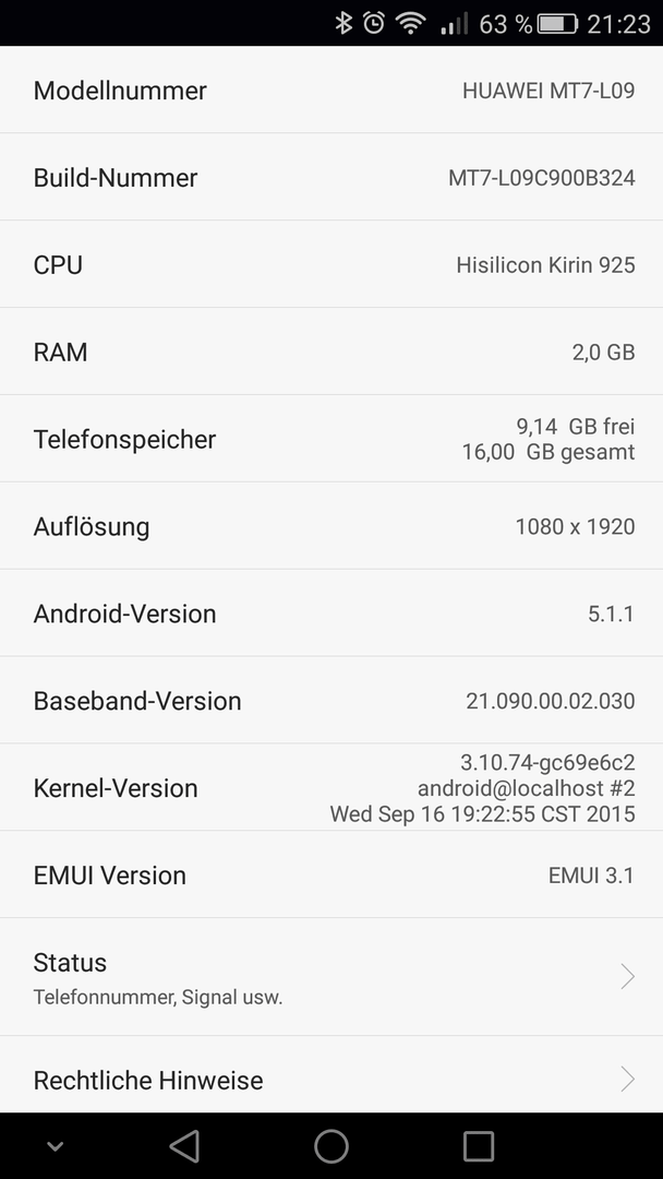

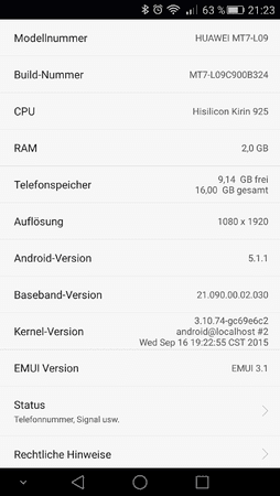

Meinst du etwa das die B324 von der man nach einigen Diskussionen hier im Forum, davon ausgehen kann ne Beta is, noch dazu eine falsch gekennzeichnete Version iss verstehe ich dass jetzt richtig :confused2:
Was habt ihr denn, die die die lol neue B324 schon geflasht haben unter Spezifikationen im Mate stehen???
Dann hast du offensichtlich die falsche Software geflasht... Bei mir steht da nichts von T10 oder TL10
Mir wurde von dem Huawei Support gesagt das die B324 in Deutschland erst am 10.10.15 erscheinen soll.

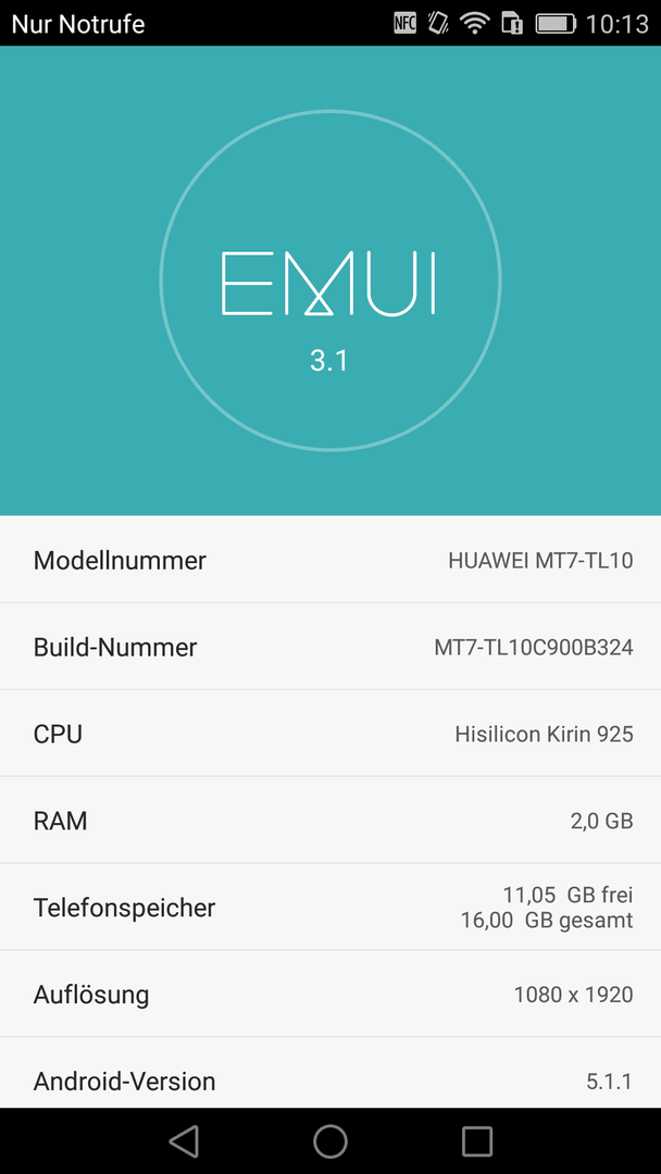

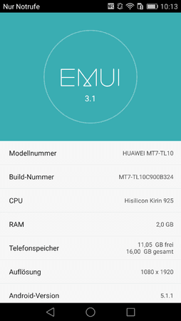

Ich muss allerdings dazu sagen das ich nicht das TL10 (mit 2 Simkarten) habe sondern das L09 (mit einer Sim Karte).
Danke für die Hilfe :smile:
Eben darum... Wie vermutet hast du dann die falsche Software geflasht!
Du hast die B324 für das TL10 eingespielt und nicht dir für das L09. Deshalb erkennt dein Gerät keine Simkarte.
Also die richtige nachflashen und freuen das alles wieder funktioniert.
