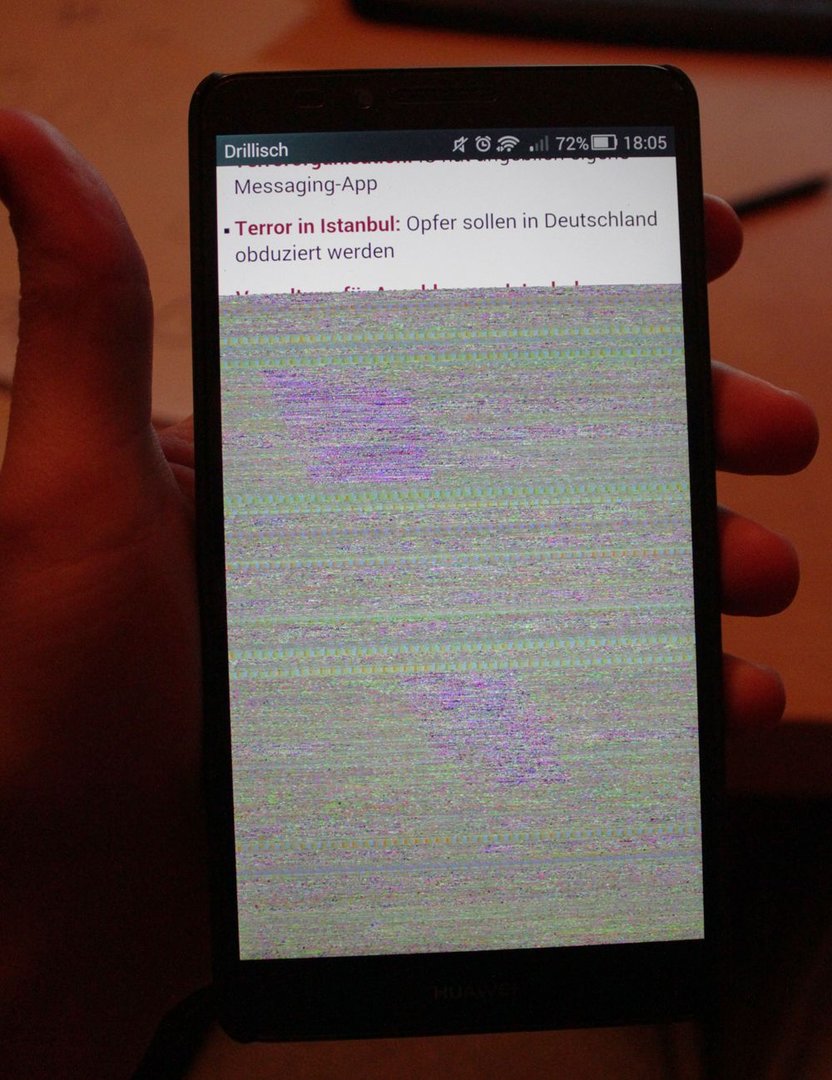

Hallo Mate-ler,
sorry für den wenig konkreten Titel, mir fällt es relativ schwer das Problem zu beschreiben...
Hin und wieder kommt es vor, dass mein Display spinnt. Das Mate 7 zeigt dann kurze Zeit nur so eine Art "rauschen" an, das noch am ehesten mit dem reinen Bildrauschen/ "Ameisenkrieg" von Fernsehern vergleichbar ist. Es ist auch nicht immer gleich, mal dieses rauschen, mal sonstiger "Murks", vergleichbar auch mit einem Monitor, bei dem die Bildübertragung mit dem Zuspielgerät stark gestört ist, oder wenn man ein Zuspielgerät mit dem TV verbindet und dazu ein defektes/ angeknackstes Kabel verwendet. Es äußert sich auch häufig durch einen kurz aufflackernden extremen Grünstich, flackernd, rauschend.
Das Display ist dabei meistens nicht komplett betroffen, die Statusleiste z.B. bleibt in der Regel "normal" während die derzeit ausgeführte App oder was auch immer sich gerade auf dem Homescreen abspielt "betroffen" ist.
Es ist meistens nur sehr kurz, eine Art aufflackern und kommt ganz sporadisch ab und zu vor. Manchmal habe ich mehrere Tage lang nichts und dann flackert es kurz massiv auf. Wobei eigentlich, wenn ich recht überlege, stimmt das nicht ganz. So kurzes flackern habe ich eigentlich häufiger aber das ist dann meistens so kurz/schnell dass es kaum wahrnehmbar ist, also es flackert einmal kurz, wie wenn eine milisekunde der Screen aus und wieder eingeschaltet würde... oderso...
Es ist jetzt nicht so wahnsinnig störend... massiv tritt es eher selten auf (vielleicht 1 mal pro Woche) und wenn ich den Hombutton betätige oder das Display aus/an mache ist es auch sofort weg. Wenn ich abwarte spackt es etwas rum, also das flackern kommt ein paar mal und dann ist wieder gut.
Ich wollte einfach mal fragen ob jemand ähnliche Erfahrungen gemacht hat? Jetzt nicht falsch verstehen, das liest sich jetzt eventuell etwas "dramatischer" als es sich dann tatsächlich äußerst, es stürzt auch nicht ab, es ist eher einfach dieses aufflackern...
Habe das Mate 7 erst seit Dezember, kann es noch bis 31.1. zurückschicken (Amazon) aber bin eigentlich ansonsten zufrieden und wollte mal fragen ob jemand ähnliches erfahren hat?
Achja: konnte keinen Zusammenhang zu irgendwelchen Apps feststellen bisher...
Vielen Dank und freundlichen Gruß
@SnoX Ich würde es erst mal zurück setzen/Rom neu flashen. Kann am Grafiktreiber liegen. Hilft das nicht, dann zurück, den es wird sicher nicht besser.

Scheint eher ein Hadrware/Display Fehler zu sein....ich persönlich würde es zurück schicken:cool2:

Denke auch das das eher ein Hardwareseitiger Fehler ist. Mal nen volles Factory Default kann aber testweise nicht schaden.
Bildrauschen/störungen/aussetzer kenne ich im Bereich TFT in Verbindung mit LCD Panelfehler. Kann auch schon mal bei Smartphones vorkommen, ist ja letztlich die gleiche Technik.
Wenn man es auf dem Screenshot nicht sieht ist es das Panel/Display. Man macht ja letztlich kein Bildfoto sondern eher eine Speicherung der Anzeige aus dem Speicher. Sieht man es auf dem Screenshot ist es evtl. was aus Richtung RAM/Software/selten Grafikchip. Daher evtl. eher zur Kamera greifen und ein Foto machen. Wenn es nach einem Zurücksetzen noch immer da ist hilft eh nur Tausch oder Reparatur.

um einen screenshot zu machen reicht die zeit meistens nicht, es flackert nur hin und wieder mal auf und wenn ich dann aktiv etwas mit dem Gerät mache, verschwindet es.
Ein Foto davon würde ich auch sehr gerne machen, nur leider bin ich halt selten zuhause wenn das Problem auftritt und unterwegs habe ich halt außer meinem Smartphone keine Möglichkeit zu fotografieren xD da beißt sich die Katze dann in den Schwanz...

Sooo und tatsächlich habe ich es geschafft, ein Foto zu machen. DSLR lag extra aufm Schreibtisch, hab heute von zuhause gearbeitet und zack, als es auftrat habe ich es festhalten können. Seht auf den Bildern. Sobald ich den Screen berühre und scrolle sofort weg...Huawei-matsche1.jpg
Na das sieht mir eher nach einem Hardwaredefekt aus, hatte sowas damals mal bei meinem Transformer Prime...Musste das dann einschicken...
