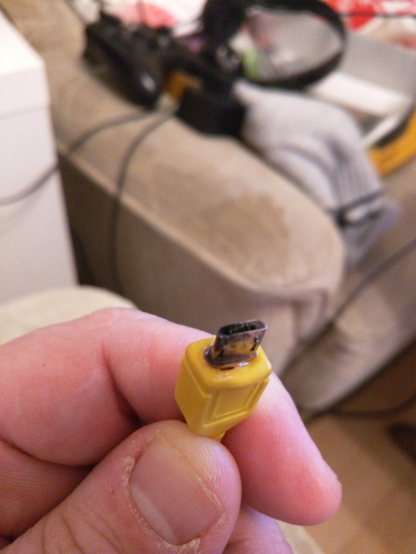

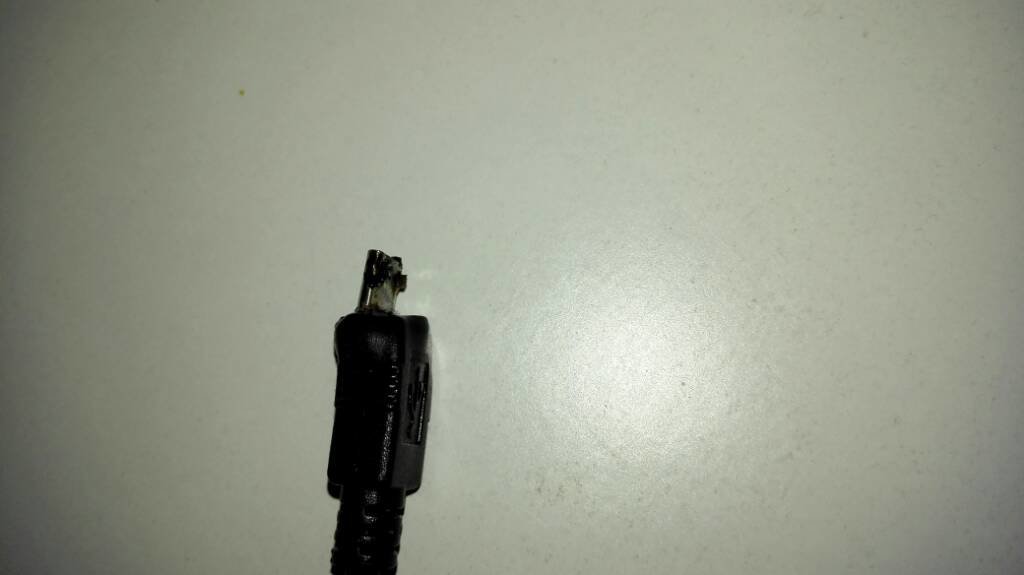

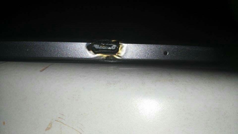

hallo zusammen
ich habe heute mein Mate 7 zu laden angeschlossen und dann nach einer Stunde hatte ich gerochen das ein Kabel schmilzt und gesehen das es vom Handy kam hab dann schnell das Ladekabel von der Dose raus und vom Handy. Das Kabel und das Handy ist leicht geschmolzen unten und das Handy funktioniert noch ohne Probleme.Das gelbe Kabel benutze ich schon seid 2 Jahren ohne Probleme bei alles Geräten und der Ladeadapter ist das Originale von Mate 7 und dort ist kein Defekt nur an der Buchse vom Handy. ich hoffe das wird von der Garantie übernommen.

Das Gerät funktioniert noch und lässt sich mit anderen Kabeln auch noch laden?
Warum sollte das die Garantie abdecken, du hast ja nicht die Originalteile verwendet!? Ich denke du musst beweisen das der Defekt vom Handy aus ging und nicht von dem fremden Kabel. Das lässt sich warscheinlich leicht feststellen wenn man die Teile näher untersucht...
Wieso benutzt du eigentlich das original Netzteil aber nicht das original Kabel?
weil meine Katze das original Kabel zerbissen hatte. man kann es noch laden aber ich lasse es bevor was schlimmeres passiert.

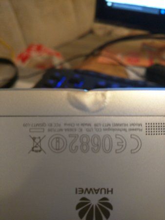

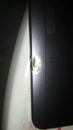

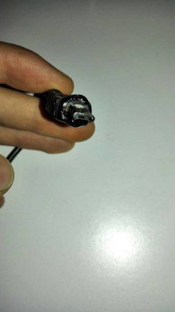

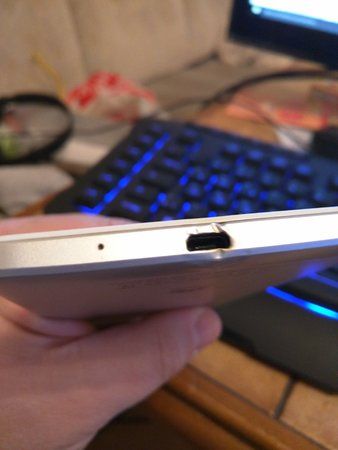

Aderu41 scheint nicht der einzige zu sein denn mein mate 7 teilt das selbe schicksal ( Bilder folgen noch ) ... habe mein Mate auch nicht mit dem original Kabel aber mit original Huawei Stecker geladen weil das Kabel einfach zu kurz ist. Bei mir hatt es sehr lange gebrutzelt da ich während dem Ladevorgang am schlafen war aber es ist zum Glück nichts tragischeres passiert. Das ganze Smartphone war nur ziehmlich warm und es roch auch nach warmem Elektrogerät ( das Kabel war auch warm ebenso der Stecker ). Funktionieren tut alles noch einwandfrei ( habe die Spannungen und Stromstärke vom Lader nachgemessen ist alles noch wie es soll ebenso habe ich den Akku gecheckt auch noch tutti ) aber habe einen neuen Lader gekauft zur Sicherheit. Bis auf das das Plastik zum abdecken der Schrauben zum öffnen angeschmolzen ist ist alles noch einwandfrei aber das kann man austauschen danach sieht es wieder gut aus. Bei mir lud es anfangs auch nicht richtig aber auch nur weil vom Kabel Plastik in der Ladebuchse hing welches ich entfernt habe danch ging es wieder. Es gibt auseinandernehm Videos von dem Gerät und ebenso Ersatzteile. Also wenn das mit der Versicherung nicht klappt oder der Garantie und du nicht das Geld für die Reparatur ausgeben möchtest sowie etwas Geschick besitzt kanns du es auch selbst beheben da die Platine zum laden extra ist und sich tauschen lässt. Werde das so machen aber nur aus ästhetischen Gründen da das Smartphone noch funktioniert aber durch diesen Unfall einen Teil seines Glanzes und recht edlem Eindruck eingebüßt hatt.

Es "muss" auch nicht am Kabel liegen (wenn auch wahrscheinich), m.E. liegt die Überhitzung an einem zu großen Wiederstand/schlechter Kontakt, der am Buchsenbereich entsteht. Denkbar wäre vllt. auch Schmutzeintrag?!?

Hier mal meine Fotos von der ganzen Brutzelei:

In beiden Fällen wurden fremde Ladekabel verwendet, die in beiden Fällen ursächlich für den Schaden verantwortlich sind.
Wo gibt es hier noch Diskussionsbedarf? Und was hat das mit der Qualität der Marke Huawei zu tun?
Wer sein Handy mit fremden Kabeln beheizt, muss damit rechnen, dass ihm die Bude abfackelt. Ist doch an sich ganz einfach. Case closed.:confused2:

Habe nie an der Qualität gezweifelt eher im Gegenteil. Habe sehr viele Huawei Geräte im Besitz und ( nicht nur Smartphones ) sie sind alle sehr gut und ihr Geld wert. Es kann aber dennoch egal bei welchem Hersteller passieren das es zu Problemen kommt in diesem Fall eben das laden mit einem anderen Kabel welches aber nicht direkt das Problem sein muss. Habe etwas recherchiert und heraus kahm das der micro USB Port anfällig für dieses Problem ist das ist nicht die Schuld von Huawei sondern eher die des Steckerkonzept's weil es hätte sicherlich auch mit dem original Kabel passieren können da bin ich mir sicher weil gleicher Anschluss gleiche Länge bzw Abmessungen und auch nicht minderwertig und das was der Ersteller des Threads hatte sah auch nicht minderwertig oder sch... aus. Deshalb finde ich den Schwenk in richtung Type C sehr gut da er massig Problemen aus dem weg räumt. Es kann mehrere Ursachen für das ankokeln haben unter anderem auch wenn der Stecker nicht richtig eingesteckt wurde oder Staub und andere Verunreinigungen sogar erhöte Luftfeuchtigkeit. Und jetzt behaupte nicht das du all deine Geräte immer mit original Kabel lädst oder benutzt , so gut wie jeder wird dies alleine schon aus der Not heraus gemacht haben. Habe das längere Kabel sogar extra zum laden für das Handy gekauft es ist auch sehr lange gut gegangen und das Kabel war auch nicht gerade billig und aus einem Fachgeschäft für Computerbedarf.
