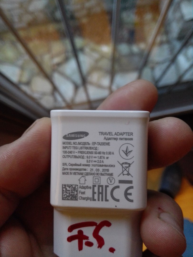

Benutze zur Stromversorgung das im Bild gezeigte Ladegerät von Samsung.
Habe gerade festgestellt, dass wenn ich dieses zum laden des Mate 7 nutze, es nicht ausreichend lädt sondern stagniert.
Bei einen Samsung s2 funktioniert es jedoch.
Ich werde mal ein anderes an den Adapter hängen....

Das Netzteil dürfte mit 5V 2 Ah locker fürs Mate 7 reichen, das originale hat genau so viel. Kann ich mir eigentlich nur mit nem Defekt am Netzteil erklären. (Das S2 wird vermutlich auch deutlich weniger Strom verbrauchen als ein Mate 7)
Hat der Fernseher selbst USB-Ports ? Bei mir (etwas älterer Panasonic ohne Smart-Features) haben die 500 mAh aus einer der Buchsen am Fernseher gereicht. Wenn der Wechsel der Stromquelle auch nichts bringt würde ich ich mal mit der exakten Fehlerbezeichnung an den Samsung Support wenden oder, solltest du noch ein Handbuch vom Fernseher haben, mal nachschauen, ob die Fehler dort erklärt werden.
