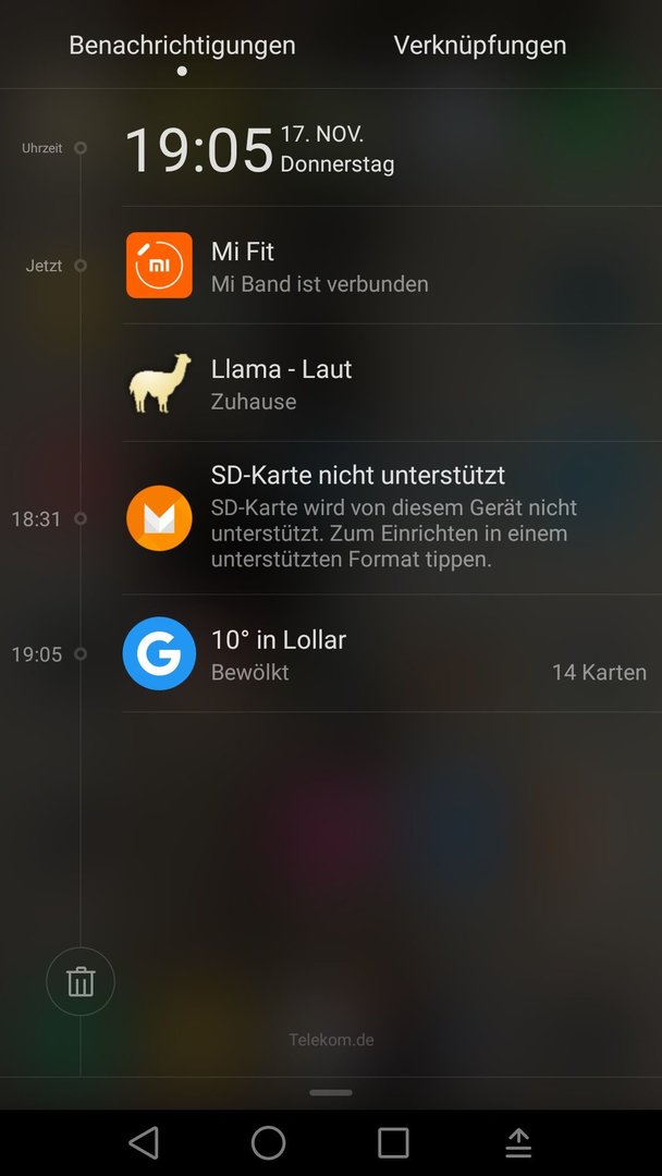

Fehlermeldung kommt das u.a.
Die karte hat bis dato ohne Probleme funktioniert..
Jetzt hab ich se Formatiert..und die Meldung kommt wieder.
